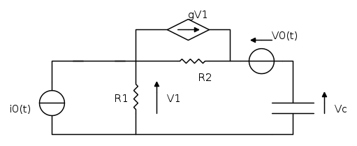

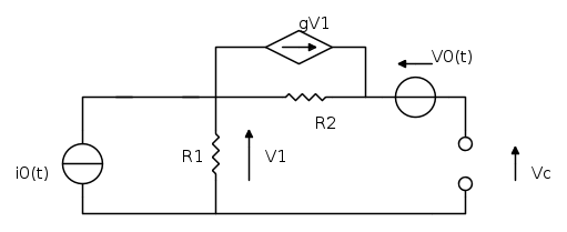

Ciao,
il circuito
è a regime per t<0.
Dati:
V0(t) = 10 * 1(-t) V
i0(t) = 10 * 1(t) mA
R1 = 0,1 kohm
R2 = 200 kohm
C = 5 microFarad
g = 20 mS
Bisogna determinare la risposta completa della tensione ai capi del condensatore per t>0.
Ora il t non è indicato nella rete, ma presumo sia superfluo, nel senso che, essendo a regime, basta considerare i condensatori come circuiti aperti! Quindi procedo con l'analisi per t<0 per trovare le condizioni iniziali.
Avrei alcuni quesiti da porvi, poiché non riesco ad andare avanti nell'analisi!
1)É corretto tenere in considerazione l'effetto della tensione V0(t) dato che il circuito è aperto?
2) Come vanno interpretate le espressioni di V0(-t) e I(t)??? Nel senso, cosa significa quel 1(t) oppure 1(-t)?
Se non erro, non mi sembra ne un ingresso a gradino, ne un impulso. Cambia qualcosa nell'analisi per t>0 e t<0?
Help! Se mi aiutate a sbloccare la situazione, posterò la soluzione se la troverò....

Marcella ha scritto:É corretto tenere in considerazione l'effetto della tensione V0(t) dato che il circuito è aperto?
Si, visto che per t<0 quel generatore è "acceso"; 10*1(-t) vuol dire che la sua tensione presenta un gradino per t=0, e il segno meno sta ad indicare che per t<0 la fem del GIT vale 10 volt, mentre per t>0 vale zero
Marcella ha scritto: Come vanno interpretate le espressioni di V0(-t) e I(t)??? Nel senso, cosa significa quel 1(t) oppure 1(-t)? Se non erro, non mi sembra ne un ingresso a gradino, ne un impulso.
Come già detto, quel 1(t) e 1(-t) è uno dei modi (errato) di rappresentare dei gradini; senza dubbio più corrette sarebbero le scritture
H(t)\quad \theta (t)\quad u(t)
Marcella ha scritto:Cambia qualcosa nell'analisi per t>0 e t<0?
Certo che cambia, per t<0 il GIT sarà acceso mentre il GIC sarà spento e viceversa per t>0.

Grazie! Mi era sfuggita l'espressione del gradino... perché di solito utilizzo \delta^ {-1} (t).
Ok, provo a risolvere e postare la soluzione, per completezza!

Messaggioda Foto UtenteRenzoDF » 7 giu 2013, 11:23
Marcella ha scritto: Mi era sfuggita l'espressione del gradino... perché di solito utilizzo \delta^ {-1} (t).
Scrittura errata pure quella! :-)
BTW manca il verso sul GIC

Messaggioda Foto UtenteMarcella » 7 giu 2013, 11:53
Hai ragione, lo posto con la soluzione. Comunque, per intenderci, va dal basso verso l'alto! :oops:
