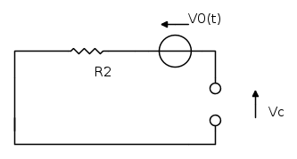

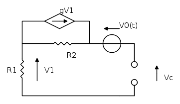

Messaggioda Foto UtenteMarcella » 7 giu 2013, 12:36
Procedendo nell'analisi per t<0, come nella spiegazione di cui sopra, il generatore di corrente si spegne ed equivale, quindi, ad un circuito aperto. Rimane:
Non scorre corrente sulla resistenza R1, di conseguenza non c'è caduta di tensione sulla resistenza e V1 scompare. Ergo, la variabile pilota del generatore dipendente di corrente si annulla: il generatore si spegne e viene sostituito da un circuito aperto. Rimane:
Non c'è caduta di tensione sulla resistenza R2, perché non scorre corrente, dunque Vc(0-) = Vc(0+) = -10 V.
To be continued...

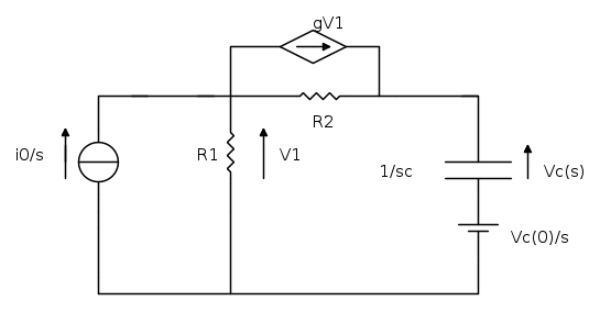

Messaggioda Foto UtenteMarcella » 7 giu 2013, 14:10
Analizzo il caso t > 0.
Il circuito nel dominio della trasformata di Laplace (con le opportune condizioni iniziali) si presenta nella forma:
Scelgo di risolvere la rete con il metodo dei potenziali ai nodi.
Siccome i generatori di corrente sono preferibili in questo genere di analisi, applico la trasformazione seguente (secondo Thevenin):
A = \frac {Vc(0)}{1/sc} = -5 * 10^{-5}
Procedo con l'analisi per arrivare alla soluzione.

Messaggioda Foto UtenteRenzoDF » 7 giu 2013, 14:16
Marcella ha scritto:... applico la trasformazione seguente (secondo Thevenin):
Secondo Norton. ;-) ... anzi per essere precisi, secondo Mayer-Norton.
Marcella ha scritto:Scelgo di risolvere la rete con il metodo dei potenziali ai nodi.
A occhio, userei Thevenin per trovare la rete equivalente "vista" dal condensatore.
BTW non usare l'asterisco per il prodotto; in questo caso sarebbe consigliabile
-5\times {{10}^{-5}}
... sui GIT ti consiglio di usare il segno + non la freccia, che riserverei ai GIC.

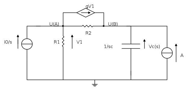

Messaggioda Foto UtenteMarcella » 8 giu 2013, 0:49
Procedo con l'analisi nodale:
U(A)(\frac{1}{R1}+\frac{1}{R2}) + U(B)(- \frac{1}{R2}) = \frac{i0}{s} - gV1
U(A)(- \frac{1}{R2}) + U(B)(cs + \frac{1}{R2}) = gV1 + A
in forma matriciale
\begin{bmatrix} \frac {1}{R1} + \frac{1}{R2} & - \frac{1}{R2} \\
- \frac{1}{R2}  & cs + \frac{1}{R2} \end{bmatrix} \begin{bmatrix} U(A) \\
U(B) \end{bmatrix} = \begin{bmatrix} \frac {i0}{s} - gV1 \\
gV1 +A \end{bmatrix}
V1 = U(A) - 0 = U(A)
Ergo
U(B) \end{bmatrix} = \begin{bmatrix} \frac {10}{s} - 20 x 10^{-3} U(A) \\
20 x 10^{-3} U(A) - 5 x 10^{-5}  \end{bmatrix}
\begin{bmatrix} 0,015 +20 x 10^{-3} & - 5 x 10^{-3}  \\
-5 x 10^{-3} - 20 x 10^{-3} & -5 x 10^{-6} s + 5 x 10^{-3} \end{bmatrix} \begin{bmatrix} U(A) \\
U(B) \end{bmatrix} = \begin{bmatrix} \frac {10}{s} \\
A questo punto si risolve numericamente trovando U(A) e U(B).

Messaggioda Foto UtenteMarcella » 8 giu 2013, 1:25
0,035 U(A) +0,02 U(A) -5x10^{-3} U(B) = \frac{10}{s}
-5x10^{-3}  U(A) - 0,02 U(A) -5x10^{-6} U(B) +5x10^{-3} U(B) = -5 x10^{-5}
sommando algebricamente:
0,03U(A)-5x10^{-6} U(B) =  \frac{10}{s} -5 x10^{-5}
Perfetto! Ora non so più come andare avanti! Nel senso, so che devo trovare U(A) e U(B), ma ho un'unica equazione. Mi suggerisco di trovarne una seconda, magari sfruttando la relazione tra U(A) e U(B), passando per R2, ma poi c'è la corrente incognita :cry:
Altri suggerimenti??????????? :D

Messaggioda Foto Utentecarloc » 8 giu 2013, 9:14
Sì ti suggerisco un ripassino di algebra lineare :mrgreen: ...
le equazioni che hai sono già due, non te ne serve un'altra :D solo che alla fine le hai "sciupate" sommandole :cry: :cry:
Mi pare che quello che stai facendo sia un tentativo del "Metodo dell'eliminazione di Gauss" che invece dovresti fare sommando opportuni multipli delle due equazioni in modo che una delle incognite si cancelli nella somma

Messaggioda Foto UtenteRenzoDF » 8 giu 2013, 10:36
Marcella ha scritto:Altri suggerimenti?
Come ha già sottolineato Foto Utentecarloc, il primo consiglio è quello di rivederti l'algebra lineare, ma il secondo che mi sento di darti è quello di non partire a testa bassa con il primo metodo che ti passa per la mente; a volte, spendere un po' di tempo sulla valutazione delle diverse "strade" percorribili, può risultare molto utile.
In questo caso per esempio, come già ti avevo suggerito, userei Thevenin per ricavare la rete equivalente ai morsetti del ramo capacitivo.
Risulta infatti semplicissimo scrivere la tensione a vuoto direttamente dalla sola ispezione della rete
{{E}_{Th}}=\frac{{{I}_{0}}{{R}_{1}}}{s}\left( 1+g{{R}_{2}} \right)
come facile è anche determinare la resistenza equivalente visto che, forzando la rete passivata con un GIC forzante esterno unitario, tale valore sarà numericamente uguale alla tensione ai morsetti del GIC, e avremo quindi, sempre direttamente dalla sola ispezione della rete
{{R}_{Th}}=(g{{R}_{1}}+1){{R}_{2}}+{{R}_{1}}
Lascierei quindi il GIT serie per la condizione iniziale sul condensatore e in questo modo per determinare
la {{V}_{C}}(s) basterà una semplice KVL.
BTW una domanda sui dati del problema, sei sicura dei valori riportati ? ... quei tre ordini di grandazza fra i due valori resistivi mi sembrano un po' "strani".

Messaggioda Foto UtenteMarcella » 8 giu 2013, 19:40
carloc ha scritto:Sì ti suggerisco un ripassino di algebra lineare :mrgreen: ...
Sì esatto! Effettivamente, avevo preso a modello un esercizio svolto in classe (pessimo modo di procedere lo ammetto!) grazie del consiglio, ripasserò...
RenzoDF ha scritto:BTW una domanda sui dati del problema, sei sicura dei valori riportati ? ... quei tre ordini di grandazza fra i due valori resistivi mi sembrano un po' "strani".
Domando scusa! Ho messo "solo"un "K" in più :D --> R2= 200 ohm.
RenzoDF ha scritto:a volte, spendere un po' di tempo sulla valutazione delle diverse "strade" percorribili, può risultare molto utile.
Vero! Mi sono un po' complicata la vita, ma in realtà avevo scelto quel metodo solo per esercizio.
E mi stavo perdendo nella LCK ai nodi!
Grazie del consiglio comunque!
Ok ho capito l'applicazione di Thevenin, ma dov'è finito i0(s) nell'espressione di Rth?
Un'altra domanda: ho dato un'occhiata qui --> http://www.electroyou.it/vis_resource.p ... on=RP&id=7
Tu hai scelto di mettere un GiC, ma è indifferente mettere un Gic unitario o un GiT unitario o c'è una regola precisa?

Messaggioda Foto UtenteRenzoDF » 8 giu 2013, 19:57
Marcella ha scritto:Domando scusa! Ho messo "solo"un "K" in più :D --> R2= 200 ohm.
QED :-)
Marcella ha scritto:Ok ho capito l'applicazione di Thevenin, ma dov'è finito i0(s) nell'espressione di Rth?
Questa non l'ho capita, come potrebbe dipendere dalla corrente del GIC?
Marcella ha scritto:Un'altra domanda: ... Tu hai scelto di mettere un GiC, ma è indifferente mettere un Gic unitario o un GiT unitario o c'è una regola precisa?
No, si usa quello più conveniente.
