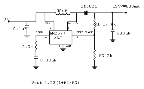

Messaggioda Foto Utentewizard » 8 giu 2013, 14:24
Possiedo un LM2577T-ADJ e perciò volevo realizzare il circuito riportato anche sul datasheet del componente
Per le cose che mi hai chiesto penso sia chiaro dallo schema

Messaggioda Foto UtenteFedericoSibona » 8 giu 2013, 14:34
Contando su una corrente della USB di 500mA si hanno in uscita 2,5W, all'uscita di quel convertitore ci sono 9,6W, trascurando i rendimenti di conversione, i 7,1W che mancano chi li fornisce?

Messaggioda Foto Utentebladeblaze » 8 giu 2013, 14:54
Infatti, penso che il prelievo da porta USB sia stato accantonato per utilizzare un alimentatore da rete e/o degli accumulatori.
Penso che Foto Utentewizard abbia bisogno che il suo circuito sia trasportabile ed indipendente dalla rete di casa.
O sbaglio?

Messaggioda Foto Utentewizard » 8 giu 2013, 15:03
Foto UtenteFedericoSibona Capito il problema...hai voglia a collegarlo all'USB, non funzionerà mai :-|
Dunque non è solo un problema di danneggiamento del PC ma proprio di un reale funzionamento del circuito :roll:
bladeblaze ha scritto:Penso che wizard abbia bisogno che il suo circuito sia trasportabile ed indipendente dalla rete di casa.
O sbaglio?
Esattamente ;-)
Mi piacerebbe fare qualcosa di poco ingombrante, leggero e trasportabile...so di non avere la preparazione adatta per fare qualcosa di estremamente efficiente ma voglio comunque impegnarmi per imparare :-)

Messaggioda Foto UtenteFedericoSibona » 8 giu 2013, 15:39
Per trasportabile intendi in siti in cui sia presente la tensione di rete o all'esterno?
Nel primo caso sarebbe più conveniente realizzare direttamente un alimentatore da 12Vdc e che possa darti la corrente che ti serve.
Nel secondo potresti utilizzare un pacco di 10 batterie AA (stilo) al NiMH oppure una batteria al piombo ermetica da 12V e realizzare i relativi caricabatterie.
Se invece, a scopo didattico, ritieni di voler realizzare un DC-DC converter col LM2577 che hai, prendi una batteria da 6V e porta la tensione ai 12V desiderati.
In tutti i casi dovrai realizzare dei circuiti che ti serviranno, ammesso che tu non abbia già esperienza sui circuiti lineari e voglia cimentarti in cose nuove ;-)

Messaggioda Foto Utentewizard » 8 giu 2013, 16:56
Per trasportabile intendo all'esterno
Comunque come ho già detto lo scopo principale è voler imparare e capire come affrontare determinati problemi quindi credo che alla fine accetterò il tuo consiglio di utilizzare una batteria ;-)
Una cosa però non mi è chiara: perché utilizzarne una da 6V e non da 5V?

Messaggioda Foto Utenteclaudiocedrone » 8 giu 2013, 17:05
wizard ha scritto: ...la mia idea era invece quella di andare ad inserire un buffer come separatore di impedenza...
:-) Ehm, guarda che è praticamente la stessa cosa solo vista da una angolazione diversa ;-), quello che devi capire (ma non preoccuparti, perché sei in buona, anzi, ottima compagnia :mrgreen: ) e tenere sempre presente, è che un dispositivo elettronico (parlando di elettronica ma il discorso è generale... ) necessita di alimentazione e non potrà mai e poi mai erogare una potenza superiore (ma nemmeno pari ! Ci sono sempre delle "perdite") a quella che assorbe dalla alimentazione... c'è sempre di mezzo una "cosuccia divertente" che si chiama secondo principio della termodinamica. O_/ P.s. Credo che quanto ho appena scritto risponda anche al tuo ultimo quesito ;-)

Messaggioda Foto Utenteclaudiocedrone » 8 giu 2013, 19:17
:-) Comunque per quanto riguarda la batteria da 5 V... non mi risulta che ce ne siano ;-) , quantomeno non è un valore "standard". O_/

Messaggioda Foto UtenteFedericoSibona » 8 giu 2013, 21:49
wizard ha scritto: Una cosa però non mi è chiara: perché utilizzarne una da 6V e non da 5 V?
Credevo di averti risposto, ma forse ho dimenticato di dare Invio.
Come dice Foto Utenteclaudiocedrone 5V nelle solite batterie non è uno standard, comunque se metti 4 batterie NiMH da ben cariche daranno qualcosa di più di 5V, alla tensione nominale 4,8V. Sarebbe necessario sapere che escursione di tensione ammette all'ingresso il circuito che hai postato.
Guardando il datasheet, sembra non abbia problemi anche scendendo a 4V di ingresso.
