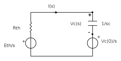

Ah certo, che sbadata! perché Io/s si apre.... viene annullato nel calcolo della Rth!
:-) Ok, questa volta arriverò alla soluzione ne sono certa!!! :lol:

Rimane il circuito (nel dominio Laplace):
I(s) = \frac{(Eth + Vc(0))/s}{Rth+(1/sc)}
Vc(s) = \frac{1}{sc} I(s)

Messaggioda Foto UtenteRenzoDF » 9 giu 2013, 15:28
Occhio ai segni dei GIT ;-)
{{V}_{C}}(s)=\frac{{{E}_{Th}}-\frac{{{v}_{C}}(0)}{s}}{{{R}_{Th}}+\frac{1}{sC}}\frac{1}{sC}+\frac{{{v}_{C}}(0)}{s}=\frac{\frac{5}{s}+\frac{10}{s}}{\frac{7}{2000}s+1}-\frac{10}{s}=\frac{5}{s}-\frac{15}{s+\frac{2000}{7}}
e quindi
{{v}_{C}}(t)=5-15\,{{e}^{-\frac{2000t}{7}}}

Perfetto!!!!! :D Grazie mille!
