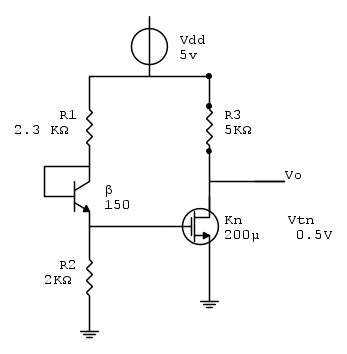

Salve ragazzi. Sono un neoiscritto al forum e spero di ricevere da voi quell'aiuto di cui ho assolutamente bisogno visto che di elettronica e elettrotecnica non ne capisco tanto ma, essendo all'università, sono obbligato a darle.
L'esercizio di cui vorrei capire i procedimenti è il seguente:
Mi chiede di determinare la tensione Vo. Non so proprio da dove cominciare. Grazie Mille!!!!

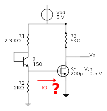

ok andiamo per gradi, la prima è facile facile...
secondo te quanto vale la corrente di gate del MOS ;-)

Messaggioda Foto Utentepepy91 » 12 giu 2013, 8:58
La corrente Ig di un mosfet vale 0

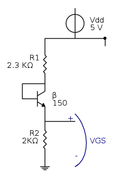

[4] Re: Esercizio BJT + MOSFET
Messaggioda Foto Utentecarloc » 12 giu 2013, 9:09
Ottimo :ok:
quindi direi che si potrebbe calcolare la tensione VGS su questo circuito equivalente
cioè fregandosene allegramente del MOS (per ora).
Ora la domanda diventa "Secondo te in che zona di funzionamento si trova il BJT? Giustificando la risposta"

Messaggioda Foto Utentepepy91 » 12 giu 2013, 10:36
carloc ha scritto:Ora la domanda diventa "Secondo te in che zona di funzionamento si trova il BJT? Giustificando la risposta"
Secondo me il BJT si trova in Zona attiva diretta perché come possiamo vedere dal circuito
si ha che I_b = \tfrac{V_{dd} - V{be}}{\left ( \beta +1 \right )\left ( R_1+R_2 \right )} = 6.62 \mu A
da cui I_c= 0.9 mA
Alla maglia d'uscita avremo : V_{ce}=5V - I_e*R1 - I_e*R2 = 0.7 V
Essendo laV_{ce} positiva e maggiore di 0.3 V (tensione di saturazione), allora il BJT è in zona attiva diretta.

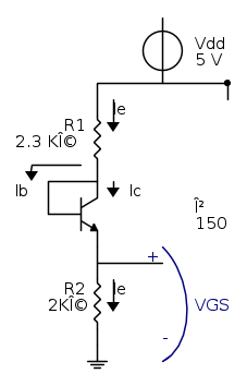

[6] Re: Esercizio BJT + MOSFET
Messaggioda Foto Utentecarloc » 12 giu 2013, 11:10
Sì ok è in ZAD :ok: :ok:
anche IB mi pare ok :ok: poi però IC devi aver sbagliato il conto o arrotondato in modo abnorme :-)
6\text{,}62\,\mu\text{A} \times 150 = 0\text{,}993377483\text{ mA}
e scrivere IC=0,9mA è veramente troppo :cry:
comunque calcolare IB mi pare inutile (come mi pare inutile anche il beta dato) e come tutte le cose inutili è anche pericoloso: rischi di fare qualche errore "per niente" :D
io direi più semplicemente
i) se B e C sono attaccati insieme la giunzione BC non potrà mai essere "in diretta" quindi non potrà mai essere saturo ;-)
ii) allora è in ZAD allora VBE=VCE=0,7V
iii) la maglia di uscita:
I_\text{E}=\frac{V_\text{DD}-V_\text{BE}}{R_1+R_2}=
\frac{5\text{ V}-0\text{,}7\text{ V}}{2\text{,}3\text{ k}\Omega+2\text{ k}\Omega}=1\text{ mA}
Poi, per calcolare la corrente nel MOS ci serve la sua VGS.... idee? :D :D

Messaggioda Foto Utentepepy91 » 12 giu 2013, 11:17
carloc ha scritto:Poi, per calcolare la corrente nel MOS ci serve la sua VGS.... idee? :D :D
Allora, la V_{gs} dovrebbe essere la tensione ai capi della resistenza R_2, che è data da:
V_{gs}= V_{R_2} = I_e * R_2 = 2 V

[8] Re: Esercizio BJT + MOSFET
Messaggioda Foto Utentecarloc » 12 giu 2013, 11:23
Ottimo :ok:
a questo punto io farei una ipotesi sulla zona di funzionamento del MOS saturo o triodo ed userei la formula corrispondente per calcolare ID :ok:
io proverei saturo ;-)
poi la maglia di uscita del MOS per calcolare VDS :-) e infine verifica che l'ipotesi fatta sulla zona di lavoro sia corretta...

[9] Re: Esercizio BJT + MOSFET
Messaggioda Foto Utentepepy91 » 12 giu 2013, 11:34
Quando il MOSFET si trova in saturazione, la corrente I_{ds} è data da:
I_{ds}= \frac{K_n}{2} * \left ( V_{gs} - V{tn} \right )^2 = 225 \mu A
La V_{ds} dalla maglia d'uscita è:
V_{ds}= V_{dd} - I_{ds}R_3 = 3.875 V
poiché la V_{ds} è maggiore di V_{gs} - V_{tn} la condizione di lavoro è verificata.
