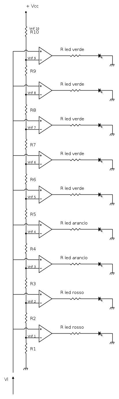

filippozanandreis ha scritto:..il disegno forse è giusto l intervallo che ho scritto no, va di mezzo volt alla volta, e ne ho salato uno...
Sì hai "saltato" 11V.
filippozanandreis ha scritto:...i conti restano esatti?!
No.
Il tuo circuito iniziale è corretto:
Invece nei miei conti, vedi post n° 18, occorre correggere l' operazione per ottenere la R10, cioè:
R2=R3=R4=R5=R6=R7=R8=R9=300\Omega
allora la resistenza in più, R10, risulta:
R10=Rtot-(R2+R3+R4+R5+R6+R7+R8+R9)-R1
e sostituendo si ottiene:
R10=10K\Omega -8\cdot 300\Omega -5300\Omega =2300\Omega

perfetto, ho preso il lm 211 come comparatore, qualche dritta per collegarlo? :ok:

filippozanandreis ha scritto:perfetto, ho preso il lm 211 come comparatore, qualche dritta per collegarlo? :ok:
In che senso?
Hai letto il datasheet dell'integrato?

Io lo conosco gia'; quello che non avevo capito e' il senso della tua domanda.
