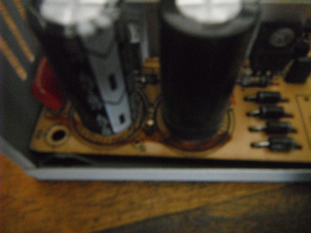

Ciao a tutti,
un mio amico mi ha dato un PC, subito dopo aver smontato la scheda madre ho notato 4 condensatori rotti sulla scheda madre. Secondo il mio parere, la principale causa del problema potrebbero essere due condensatori che non si presentano gonfi come fanno quelli solitamente rotti ma hanno emanato un liquido (penso sia l'acido contenuto negli stessi) che ora è di colore marrone. Sono rotti oppure no? Inoltre ho telefonato a 2 negozi di elettronica e sono riuscito a trovare i 4 condensatori per la scheda madre ma per l'alimentatore non sono riuscito a trovarli! Potreste dirmi quale sarebbe meglio per le mie esigenze?
Dati condensatore: 330 Micron 200 volt. Penso che abbiano un basso ESR perché c'è scritto "-40 °C -+105 °C.
Grazie anticipatamente.

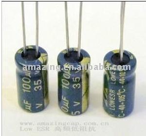

gabnik ha scritto:..Penso che abbiano un basso ESR perché c'è scritto "-40 °C -+105 °C...
Se si tratta di condensatori a basso valore di ESR questo è indicato, di solito, con la scritta LOW ESR.
Vedi ad esempio:
Fonte:
http://italian.alibaba.com/product-gs-i ... 94414.html
gabnik ha scritto:...330 Micron...
Per indicare il valore di capacità di un condensatore si usa il micro e lo puoi scrivere "u" ( lettera u minuscola ), oppure \mu usando LATEX.

Messaggioda Foto Utentegabnik » 13 giu 2013, 12:27
Condensatori rotti?
Condensatori rotti?
Ciao intanto grazie per l'aiuto.
Allora i condensatori della scheda madre sono OK (li vado a comprare o stasera o domani).
I condensatori dell'alimentatore del computer non sono OK perché primo credo che siano rotti, secondo non ho trovato il condensatore il condensatore con valore uguale che devo sostituire.
Foto Utentegabnik
1 4
Messaggi: 88
Iscritto il: 12 nov 2011, 15:52
[4] Re: Condensatori rotti?

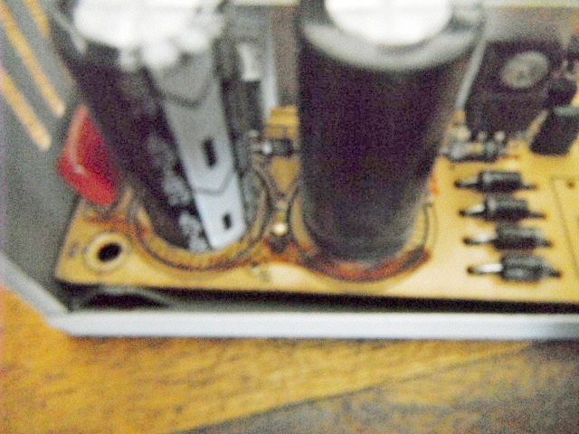

Messaggioda Foto Utentemarco438 » 13 giu 2013, 12:40
Ma come foto non potevi fare meglio? Non si vedeva un accidente.
Ora ho cercato di migliorarla un po' ma e' sempre molto brutta:
Anche se l'imputato sembra quello di destra, li cambierei entrambi per sicurezza.

[6] Re: Condensatori rotti?
Messaggioda Foto Utentemarco438 » 13 giu 2013, 12:53
Guarda online e vedrai che ci sono; se non trovi 330uF 200V, mettine uno di tensione superiore.
[7] Re: Condensatori rotti?
Messaggioda Foto Utentestefanodelfiore » 13 giu 2013, 13:09
I due condensatori da 330uF 200V utilizzati nell'alimentatore non necessitano di essere a bassa esr ma di poter gestire la corrente efficace che circola in essi. Quelli montati originariamente hanno la possibilità di lavorare a temperature più elevate (105°C) rispetto ai più comuni che sono 85°C.
Aggiungo che non sempre, anzi raramente sui condensatori viene scritto se sono a bassa esr, sul corpo tipicamente viene riportato il modello, il valore di capacità, la tensione di lavoro, la temperatura di esercizio massima e un codice che identifica quando è stato prodotto.
