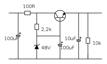

comunque in linea di massima il circuito è corretto, giusto? E in teoria una volta collegato il carico la tensione si dovrebbe abbassare un po.

Con che tensione di lavoro hai messo gli elettrolitici? Te lo chiedo perché nello schema originale mi sembrano un po' giuste (specie quella del C20).
Foto UtenteMrJack, mi sfugge l'utilità dello zener nel tuo schema, con quella configurazione.
Nello schema originale serviva a stabilizzare la tensione al partitore di base del transistor, ma ora....

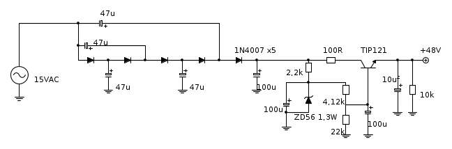

Ops... avevo visto male anch'io per lo zener... Foto UtenteMrJack Il tuo circuito è come lo hai postato nel tuo schema, o è come questo?

Messaggioda Foto UtenteMrJack » 13 giu 2013, 17:51
ops....mi hai giusto anticipato. Mi sono sbagliato a disegnare loschema. Si esatto è come quello che hai postato

Bisognerebbe pero' capire se il circuito che hai realizzato e' come il tuo schema o come quello di Foto UtenteMavKtr.

No è come quello di MavKtr

Allora io procederei come ho scritto al post 20.
MrJack ha scritto:E in teoria una volta collegato il carico la tensione si dovrebbe abbassare un po.
Non dovresti perdere quasi niente in tensione, giacchè il carico è davvero irrisorio... può solo servire a stabilizzarla un po'.

Però, se ho capito qualcosa, Foto UtentePiercarlo. al punto 3, aveva suggerito un qualcosa di più semplice, concettualmente simile a questo

MavKtr ha scritto:Allora io procederei come ho scritto al post 20.
Infatti nello schema originale e' previsto un trimmer da 10K; comunque quel tipo di stabilizzazione e' alquanto precario e soggetto a troppe varianti e tolleranze; non credo poi che applicare un carico possa "stabilizzare" una tensione.
