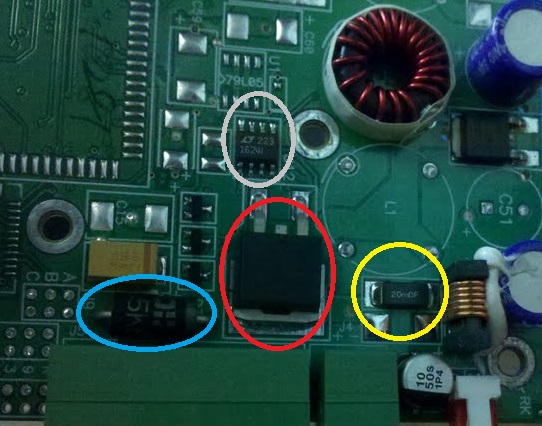

Salve a tutti, indovinate un po? ho fatto il danno!!! Ho attaccato una scheda di alimentazione (costosetta, 115 sterline+ spedizione!) al contrario (maledetti spinotti non polarizzati) ad un alimentatore da PC senza fusibile (non ne avevo a portata di mano).
Risultato: diodo di ptorezione dei transitori spaccato, resistenza SMD fusa e mosfet che ha preso una bella scaldata.
Non sarei mai in grado di ricostruire lo schema a partire dalla scheda, pero i componenti sono pochi e potrei anche cambiarli tutti uno ad uno , mi seguite un attimo per favore?
Questa è la foto di un'analoga scheda nuova
Ho cerchiato i pezzi che ho riconosciuto danneggiati
1)In celeste il diodo di protezione dai transitori 1.5KE30A che è spaccato e ho gia ordinato il sostituto
2)In rosso il mosfet che ho anche esso gia ordinato
3)in giallo quello che penso sia uno shunt o qualcosa del genere, c è scritto 20 m ohm F , ho dedotto sia una resistenza da 20 milliohm confermate? Sulla mia scheda è quasi fusa
4)In grigio l'integrato che genera il PWM, spero non sia rotto perche costa un bel po, dite che si puo essere salvato?
Spero di riuscire a cavarmela con pochi spicci, grazia in anticipo a tutti!

isd88 ha scritto:3)in giallo quello che penso sia uno shunt o qualcosa del genere, c è scritto 20 m ohm F , ho dedotto sia una resistenza da 20 milliohm confermate? Sulla mia scheda è quasi fusa...
Sì potrebbe essere come dici.
Oppure potrebbe essere una resistenza fusibile.
Cosa vuoi dire con: "è quasi fusa"?
isd88 ha scritto:4)In grigio l'integrato che genera il PWM, spero non sia rotto perche costa un bel po, dite che si puo essere salvato?
Ho dei forti dubbi che sia sano.
Penso che in un caso come il tuo di componenti sani ne rimangano pochi, a meno chè la scheda sia, in qualche modo, protetta.
Non ti rimane che cambiare quei componenti che hai detto e.......sperare......!

grazie per l interessamento. fortunatamente oltre a questi componenti ci sono solo resistenze SMD sulla scheda! comunque cambiero tutto anche il PWM. la resistenza da 20 mohm e fusa nel senso che il package plastico e andato a fusione. non ho potuto misurarla perche il mio rester non apprezza resistenze cosi piccole, ma penso sia andata

isd88 ha scritto:La resistenza da 20 mohm e fusa nel senso che il package plastico e andato a fusione. non ho potuto misurarla perche il mio tester non apprezza resistenze cosi piccole, ma penso sia andata
Volendo, per curiosità, puoi provare se la resistenza nello scaldarsi si è aperta o è comunque un cortocircuito.

Messaggioda Foto Utenteisd88 » 14 giu 2013, 21:45
misurata, fa 4,4 ohm, è decisamente andata

isd88 ha scritto:misurata, fa 4,4 ohm, è decisamente andata
Hai provato a mettere prima i puntali del tester in corto per misurare la loro resistenza intrinseca?
Probabilmente se non sono 4ohm è poco giù di lì! Per misurare 20mohm ti servirebbe un ohmetro con misurazione a 4 cavi ma credo costi meno cambiare direttamente la resistenza se riesci a trovarne una compatibile :mrgreen:

Messaggioda Foto Utenteisd88 » 15 giu 2013, 18:57
ciao, i puntali del tester li ho fatti io con dei banana dorati ben saldati, in cortocitcuito segnano 0 ohm. Secondo me il tuo link non c'entra perche non c'è una signa la una vera e propria descrizione, cioè 20mΩ. LA f mi preoccupa anche a me, che significhi fusibile?

In questo caso deve risultare un circuito aperto...ma tu hai comunque una resistenza :?

Messaggioda Foto Utenteisd88 » 15 giu 2013, 19:27
bè ho interrotto la fusione quando era gia ben inoltrata, non è possibile che abbia congelato il tutto a 4,4 ohm?? :D comunque il problema è che non trovo l analogo.
