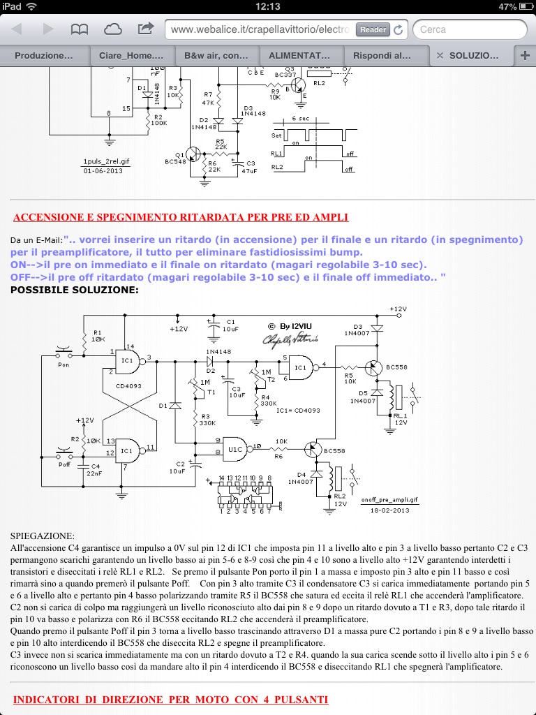

Ho appena provato ad applicare 2 relè al segnale RCA stando attento a schermare il più possibile tutto.
Purtroppo, il bump persiste, anche se in maniera molto minore.
(i relè si attivano qualche millisecondo dopo l'accensione dell'ampli, e quasi istantaneamente al suo spegnimento, ma il bump rimane)
Ho provato ad inserire un relè antibump sul subwoofer controllato direttamente dal contatto remote dell'autoradio, e in questo caso il bump si ripresenta allo spegnimento e diventa poco percettibile. L'unico problema è che all'accensione si sente un click che prima non c'era, ma nulla di così gravoso per la cassa.
Insomma, ora il bump si sente, ma non è dannoso per le casse visto che risulta parecchio attenuato. Comuqnue, vorrei poterlo escludere totalmente per un più piacevole ascolto. Avete qualche consiglio in merito? :-)

AstroliteG ha scritto:Ho appena provato ad applicare 2 relè al segnale RCA stando attento a schermare il più possibile tutto.
Probabilmente il ritardo non e' sufficiente ad evitare il difetto.
[26] Re: Boom casse allo spegnimento dell'amplificatore.
Messaggioda Foto Utenteclaudiocedrone » 15 giu 2013, 12:09
:-) Concordo con Marco; "sparagli" una temporizzazione di un paio di secondi e non ci sarà bump che tenga (anche se la cosa migliore sarebbe stata l'individuazione e eliminazione della vera causa del difetto, dato che come hai detto, all'inizio non c'era... :roll: ). O_/

Messaggioda Foto UtenteLucamassa » 15 giu 2013, 12:14
TRAVATOOOOOO!!! Ho finalmente trovato il nostro Uomo!!! Guarda qua!!

Messaggioda Foto Utentemarco438 » 15 giu 2013, 12:18
Forse si puo' fare anche in un modo piu' semplice; dovrei avere uno schema fatto "qualche" anno fa per un simile problema, se lo trovo, piu' tardi lo posto.
