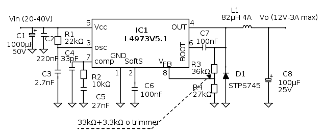

mah, un buck si può anche costruire...
Pietro.

[35] Re: Riduttore
Messaggioda Foto UtenteMar48 » 16 giu 2013, 21:14
:shock: allora dimmi cosa è e come si costruisce !
Scusa la mia ignoranza! #-o

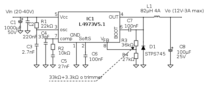

[36] Re: Riduttore
Messaggioda Foto UtentePietroBaima » 16 giu 2013, 22:53
Mar48 ha scritto::shock: allora dimmi cosa è
E' un circuito che abbassa la tensione di ingresso in modo molto efficiente.
Il risultato è un circuito poco pesante, molto elegante e che dissipa poca potenza a fronte di quella assorbita, quindi ha un rendimento decisamente elevato.
Mar48 ha scritto:e come si costruisce !
Se ho fatto i conti giusti, così: :mrgreen:
Mar48 ha scritto:Scusa la mia ignoranza! #-o
ma figurati, tutti qui nel forum scopriamo ogni giorno cose che non sappiamo. Io oggi ne ho scoperte già due :D
Ciao,
Pietro.
EDIT: Corretto il valore di C1, che doveva essere 1000\muF e non 10\muF

[37] Re: Riduttore
Messaggioda Foto Utentemarco438 » 17 giu 2013, 12:37
Credo che l'unica difficolta' sia reperire un'induttanza con quei valori; ho cercato un po' in giro ma........
[38] Re: Riduttore
Messaggioda Foto UtenteMar48 » 17 giu 2013, 20:41
marco438 ha scritto:Credo che l'unica difficolta' sia reperire un'induttanza con quei valori; ho cercato un po' in giro ma........
Quando vedo circuiti che richiedono bobine o induttanze ........nel cestino!!!!
Sai quanti amplificatori ho scartato nell'autocostruirmi per via di quella bobina messa in serie agli autoparlanti. Ho persino cercato in rete come si autocostruisce una bobina ma non mi entra niente!
Con tutto rispetto parlando per il circuito di Pietrobaima che puo essere molto utile e magari migliore di altri! O_/

[39] Re: Riduttore
Messaggioda Foto UtentePietroBaima » 17 giu 2013, 20:45
Non devi costruirla, basta comperarla, per esempio qui.

[40] Re: Riduttore
Messaggioda Foto Utentestefanodelfiore » 17 giu 2013, 23:36
PietroBaima ha scritto:Non devi costruirla, basta comperarla, per esempio qui.
Ciao,
Pietro.
Il componente che hai indicato nel link è un "common mode choke" non è utilizzabile come induttore per un convertitore buck.
Stefano
