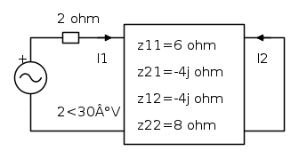

Ho un problema a calcolarmi le correnti I1 e I2 in un circuito a parametri equivalenti di un quadripolo. Il fatto è che sto iniziando adesso a studiare circuiti di questo tipo.
Info aggiuntive:
I1 = 2<20° A
I2 = 1<-60° A

Ci sono diversi modi per risolverlo, puoi partire per esempio dalle equazioni costitutive a parametri Z (rappresentazione comandata in corrente), le conosci?
Si tratterà di risolvere un sistema che ha come incognite le tensioni e le correnti ai morsetti del bipolo, usando appunto le due suddette equazioni associate alle due KVL esterne, nel tuo caso una è particolarmente semplice, ovvero
V2=0
Se scrivi il sistema lo controlliamo.

Messaggioda Foto Utentelorenzoantenucci » 17 giu 2013, 22:15
Se non sbaglio dovrebbero essere queste:
z_{11} = V1 / I1 con I2=0
z_{12} = V1 / I2 con I1 = 0
z_{21} = V2 / I1 con I2 = 0
z_{22} = V2 / I2 con I1 = 0
Se ho capito si tratta di impostare il sistema generale in cui compaiono le variabili dipendenti (I1 e I2) con le variabili indipendenti (V1 nota e V2).
Il sistema che scriverei io è questo:
V1 = z_{11}I1 + z_{12}I2
0 = z_{21}I1 + z_{22}I2

Messaggioda Foto UtenteRenzoDF » 18 giu 2013, 17:58
lorenzoantenucci ha scritto:... Il sistema che scriverei io è questo:
Hai due equazioni e tre incognite, manca un'equazione. ;-)

Messaggioda Foto Utentelorenzoantenucci » 19 giu 2013, 8:57
Si però ho sottointeso che V2 = 0 e lo sostituito nella seconda. Beh si non sono stato molto chiaro. Comunque sostituendo i valori e facendo alcuni passaggi ottengo questo sistema:
V2=0
V1=6I1-4jI2=V1=6I1-4j(-4jI1/8)
V2=-4jI1+8I2 -> I2=-4jI1/8
Sto facendo bene oppure no?

Messaggioda Foto UtenteRenzoDF » 19 giu 2013, 11:42
lorenzoantenucci ha scritto:... Si però ho sottointeso che V2 = 0 e lo sostituito nella seconda...
Questo l'avevo capito, ma ripeto, anche nell'ultimo sistema ci sono ancora tre incognite e due equazioni.
Manca la KVL all'anello sinistro.

Messaggioda Foto Utentelorenzoantenucci » 19 giu 2013, 22:52
Se non tralascio tensioni dovrebbe essere, ponendo Vg la tensione del generatore sinusoidale:
Vg - 2I1 = 0
Quest'ultima non introduce nessun incognita poiché Vg è nota dal problema.

Messaggioda Foto UtenteRenzoDF » 19 giu 2013, 23:23
lorenzoantenucci ha scritto:Se non tralascio tensioni dovrebbe essere, ponendo Vg la tensione del generatore sinusoidale:
Vg - 2I1 = 0
Scusa ma avevo risposto al volo :-)
No, quella non è l'equazione mancante e non capisco il tuo commento relativo all'introduzione di ulteriori incognite.
