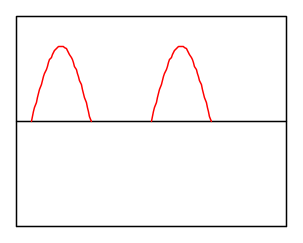

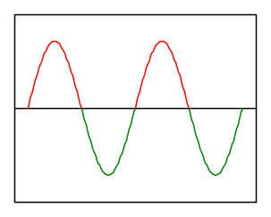

inserendo un diodo la lampada dovrebbe sfarfallare e dare fastidio durante la lettura
La corrente alternata come sai è composta da due semionde
Se piazzi un diodo ottieni questo:
Come vedi è chiaro che quindi dovresti vedere la lampadina accendersi ad intervalli, ma bisogna vedere anche se la frequenza (in questo caso 50hz) è abbastanza elevata da non permettere all'occhio umano di notare l'aumento ed il calo di luce. La lampada che hai montato è una lampada ad incandescenza e quindi è normale che scaldi molto. Senza complicarti troppo la vita metti una lampada led che funzioni ovviamente con la 220 V o una lampada al neon. La luce della lampada ad incandescenza è già molto calda ed alimentandola con meno tensione ottieni una luce ancora più rossa e sgradevole che, montata su una lampada per la lettura non sarebbe affatto atta a lavori tecnici e/o di studio
