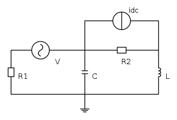

Buongiorno vorrei aiuto circa un esercizio di analisi delle reti.
il circuito è il seguente con
V=110cos20t
idc=14
R_1=12
R_2=2
C=0.01
L=0.2
Per risolvere il circuito ho utilizzato come suggerito da voi la sovrapposizione.
Ora devo utilizzare pspice per vedere il comportamento di corrente e tensione su induttanza e capacita.
Avviata la simulazione mettendo sulle ascisse la frequenza trovo che la corrente sul condensatore e quella sulla serie condensatore e resistore(2) sono perfettamente uguali. Che significa aiuto.

Mancano le unità di misura e la direzione della corrente.

Naturalmente con le unità di misura ho:
V=110 cos20t V
idc=14A
R1=12ohm
R2=2ohm
C=0.01F
L=0.2H
w=20rad/s

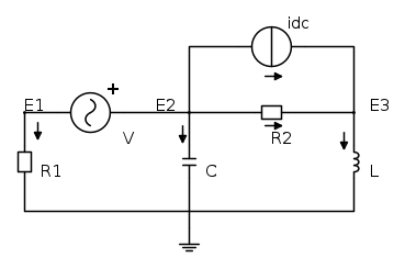

Suggerirei ora di iniziare col solo generatore di corrente.
Puoi indicare la distribuzione delle correnti nei rami
e delle tensioni ai nodi?

egregio ingegnere ho gia risolto il circuito con la sovrapposizione considerando quindi prima il solo generatore di corrente e poi il generatore di tensione. Io dovrei risolverlo utilizzando l'analisi nodale modificata. Qui nasce il mio dubbio ossia devo per forza utilizzare la sovrapposizione visto che sono in domini diversi o c'è un altro modo?

Credo si possa applicare ma può creare una certa confusione.
Su questo punto lascio la parola ai professori.
