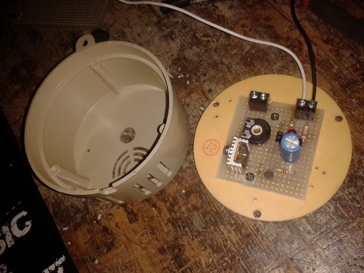

almeno per sta volta non volevo fare modifiche visto che mettere mani in quel contenitore è scomodo e la batteria mi serviva urgentemente. adesso deciderò se mettere una resistenza che vada bene piu o meno per tutte le batterie che posseggo o un commutatore con 2 o piu resistenze.
la resistenza in questione è da mezzo watt, si nota nella foto che ho allegato in alto a destra.
ora che mi consigliate? una resistenza che va bene per tutte o piu resistenze?

Allora OK per il resistore da 0,5W, nelle prime foto non si vedeva bene o sono io che ho avuto problemi nell'individuarlo.
Però resta il problema che, se metti più resistori per dare più o meno corrente, per le correnti maggiori ed almeno ad inizio carica, il dissipatore non è più adeguato. Intendiamoci, l'integrato ha una protezione termica che disconnette le sue funzioni se la temperatura supera valori pericolosi per la sua sopravvivenza, però in tali condizioni non eroga più corrente al carico finché la temperatura non sarà scesa a valori sicuri, quindi potresti trovarti in un loop attacca/stacca e non riuscire a caricare la batteria.
Tieni presente che la potenza dissipabile dei resistori che metterai dovrà essere: resistenza per il quadrato della corrente per circa un fattore 2 per sicurezza.

Alla fine della storia, credo che dovrai abbandonare quel "grazioso" contenitore per qualcosa di piu' funzionale che permetta l'inserimento di un valido dissipatore.
