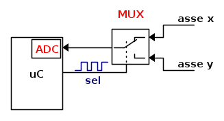

Ho acquistato un joystick da futura elettronica http://www.futurashop.it/index.php?route=product/product&filter_name=joystick&product_id=5321 .
Volevo provare a pilotare due servo con un pic16f88 che come sappiamo ha un solo adc e può quindi gestire un solo ingresso alla volta da cui prelevare il segnale.
Ingresso che viene selezionato con il registro ADCON0.
Con un solo ingresso adc imposto ADCON0 e vai......ma con un joystick la situazione si complica.
Esempio:
muovo il joystick sull' asse delle x e tutto va bene in quanto l'ingresso è selezionato con ADCON0.
muovo il joystick sull' asse delle y non accade nulla perché l'ingresso non è selezionato è ancora selezionato
l'altro ( quello delle x)
Non riesco a trovare un modo per deselezionare il " vecchio " ingresso per il "nuovo"
Faccio presente che non ho scritto nessun programma questo problema mi blocca.
Massimo.

Potresti risolvere con un multiplexer analogico, ce ne sono vari in commercio, oppure una soluzione dedicata a transistor. L'idea di base è selezionare alternativamente un ingresso (asse x) mandarlo all'ADC, fare la conversione e memorizzarla come asse x, poi selezionare l'altro ingresso (asse y) mandarlo all'ADC, fare la conversione memorizzandola come asse y, e cosi' via.
La frequenza di scambio deve essere decisa in base alla velocita' di conversione dell'ADC (c'è un limite massimo di frequenza dato dalla "lentezza" della conversione) da decidere, ad esempio se tutta la conversione completa impiega 20 us (esempio) scambi gli ingressi ogni 25 us, di modo da fare 40'000 letture (20'000 per "canale") ogni secondo; inoltre il multiplexer avra' una sua frequenza massima data nel suo datasheet.

Per decidere quale canale "guardare" puoi usare il polling, puoi aspettare un interrupt ADC (che va settato e ti dice quando la conversione è finita), puoi fare come vuoi visto che hai piu' canali a disposizione.
Io avevo capito che tu volessi usare un solo canale per piu' ingressi analogici, da li' il multiplexer.
Senza googlare tanto, vai direttamente qui, è sicuramente la fonte piu' affidabile: http://ww1.microchip.com/downloads/en/d ... 30487c.pdf
Da pagina 116 spiega per bene i passi da seguire, in multichannel e con/senza interrupt.
Devi lavorare sostanzialmente con 5 registri (ADCON0, ADCON1,ADSEL,ADRESH,ADRESL).
Io farei un polling, ma se vuoi complicarti un po' puoi usare uno start "triggerato" settando il modulo compare come scritto a pagina 120.
