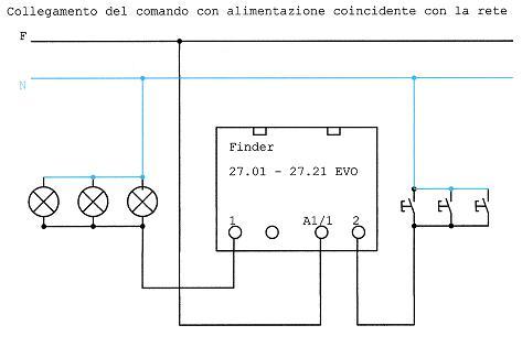

L'utente penso faccia riferimento alla serie 27 della finder, dove i pulsanti devono essere obbligatoriamente sul neutro (a meno di non voler portare fase diretta alle lampade).
Cito
MassimoB con gli articoli come ti collego http://www.electroyou.it/massimob/wiki/come-ti-collego-vol-1 (tra l'altro c'è un errore nella jpg del relè 27.01 i morsetti sono contrassegnati in modo sbagliato).
Che poi finder non sappia fare i relè non mi interessa (comunque sono marchiati CE e IMQ, ma non è importante).

Ora inserisco le immagini del documento tecnico dei finder 27.01.
Mi semmbra che il nome dei morsetti non coincide. Ma basta cercare una foto del relè per capirlo.

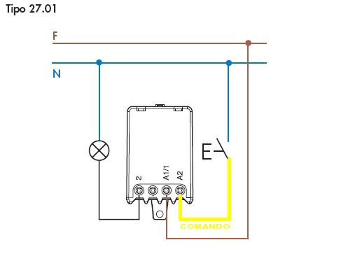

Per quanto riguarda l'ultima foto, ho evidenziato in giallo il conduttore di comando.
Secondo me usare un conduttore blu lì tra il pulsante e il relè non è molto sicuro. Crea incertezza, immaginiamo che quel conduttore transiti in qualche cassetta di derivazione, qualcuno potrebbe immaginare si tratti di neutro "fisso". Forse il blu è il colore più giusto, ma a me non piace.
