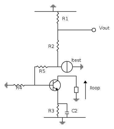

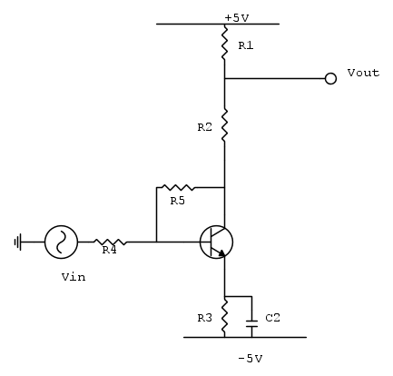

Questo è il circuito:
Devo calcolare il guadagno d'anello. Ho fatto così:
Quindi inietto Itest e leggo Iloop in funzione di Itest. E' corretto?
Esercizio su calcolo Gloop
