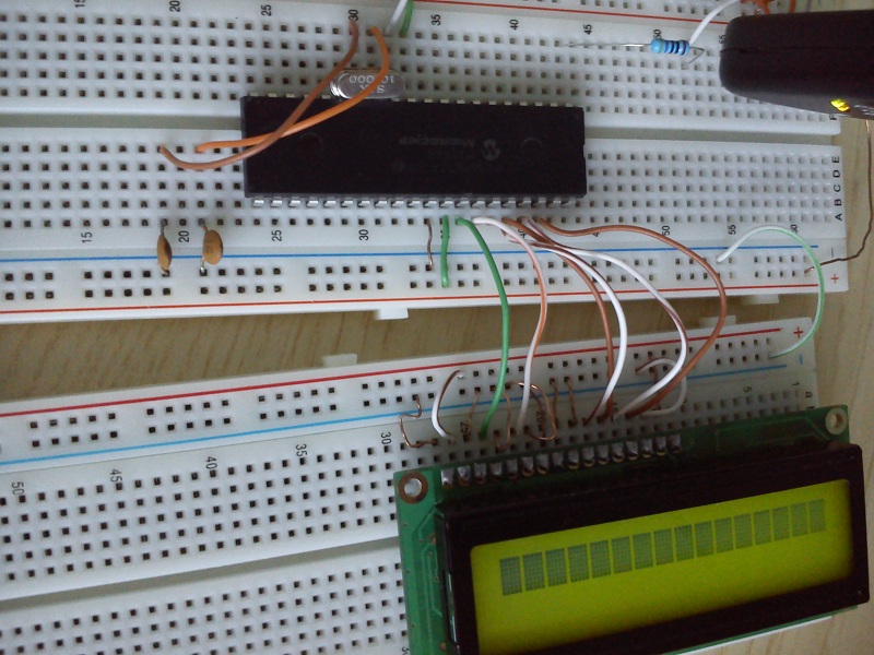

1) Dov'è il trimmer per il contrasto?
2) Quel resistore a che tensione va?
3) A quanto stai alimentando il tutto?
4) perché non metti i condensatori del quarzo a sinistra vicino al quarzo stesso?
Non fare collegamenti cosi' lunghi, metti i condensatori dal lato opposto e usa l'altra massa.
5) Potresti postare il sorgente?
Sono 5 domande, cerca di rispondere

Non vedo il filo del +5 che collega la breadboard del display con quella del micro.

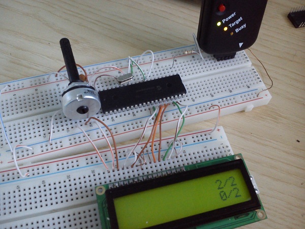

In pratica dove era il problema?
Il PIC era bruciato?

avevo provato 1 programma che sul simulatore funzionava su 3 pi,c ma non inizializzava il display su nessuno.
allora pensai che era il programma e lo provai su 1 PIC , ma non effettuava la minima istruzione, perciò provai a ricominciare dall'inizio, cambiando PIC e modificando il programma, e improvvisamente il display veniva inizializzato.
Quindi credo fosse il PIC.

Scusa ma cosa c'entra il simulatore?
Non hai mai parlato di simulatore. Da dove salta fuori?
