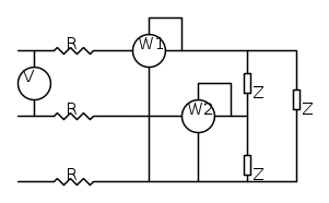

Messaggioda Foto Utentedaymos » 25 giu 2013, 11:56
V= 380 V
f=50 Hz
R= 20 mOHM
Potenza persa in linea per effetto Joule P = 20 kW
Il fattore di potenza ai morsetti di ingresso è 0.78.
Calcolare l'impedenza del carico e le indicazioni dei due watmetri
qual è la tensione sul carico e il suo sfasameto rispetto alla tensione di alimentazione?
Ai morsetti del carico vengono disposte in parallelo al carico tre capacita a stella C=2.8 mF. La tensione e mantenuta costante
Calcolare i nuovi valori della tensione sul carico e della potenza persa in linea.
Ciao a tutti. Ho fato il seguente:
I_{linea}=\sqrt{P/3 \over 0.020}= 577 A
V_R=I_{linea} R = 11.54 V
Questa è la caduta di tensione della line quindi mi calcolo la tensione sul carico (tensione di fase):
V_{fase}= V- 2 V_R= 356 V
P_{carico}= \sqrt{3} V_{fase} I_{linea} cos{\phi} = \sqrt{3}* 356*577*0.78 = 277 kW = 3 R_z I_{fase}^2
R_z = 0.832 \Omega
Risultato corretto.
Adesso faccio lo stesso con la potenza apparente per ricavare l'induttanza del carico:
Q_{carico}= \sqrt{3} V_{fase} I_{linea} sin{\phi} = \sqrt{3} * 356 * 577 * 0.62 = 220 kW = 3 X I_f^2
X = {220000 \over 3* 333^2}= 0.661 \Omega
Questo risultato è sbagliato. Dovrebbe venire 0.713 OHM.
Ho visto la soluzione di questo esercizio fatta dal prof e lui calcola la Q usando la tensione V di 380 V. Ma non è sbagliato questo? Cioè il valore del voltmetro V e 380 perche si trova a monte delle due resistenze di linea. Ma la tensione di linea ( = alla tensione di fase in questo caso) che raggiunge l'impedenza e minore di due volte la caduta di tensione sulla singola linea. Qualcuno mi puo aiutare a capire?

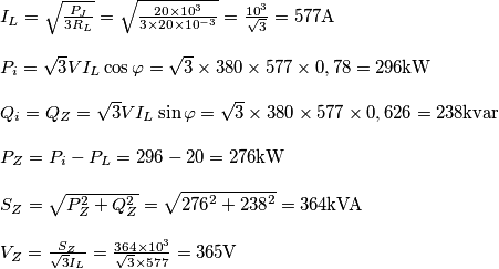

\[\begin{array}{l}
{I_L} = \sqrt {\frac{{{P_J}}}{{3{R_L}}}}  = \sqrt {\frac{{20 \times {{10}^3}}}{{3 \times 20 \times {{10}^{ - 3}}}}}  = \frac{{{{10}^3}}}{{\sqrt 3 }} = 577{\rm{A}}\\
{P_i} = \sqrt 3 V{I_L}\cos \varphi  = \sqrt 3  \times 380 \times 577 \times 0,78 = 296{\rm{kW}}\\
{Q_i} = {Q_Z} = \sqrt 3 V{I_L}\sin \varphi  = \sqrt 3  \times 380 \times 577 \times 0,626 = 238{\rm{kvar}}\\
{P_Z} = {P_i} - {P_L} = 296 - 20 = 276{\rm{kW}}\\
{S_Z} = \sqrt {P_Z^2 + Q_Z^2}  = \sqrt {{{276}^2} + {{238}^2}}  = 364{\rm{kVA}}\\
{V_Z} = \frac{{{S_Z}}}{{\sqrt 3 {I_L}}} = \frac{{364 \times {{10}^3}}}{{\sqrt 3  \times 577}} = 365{\rm{V}}
\end{array}\]

Per l'indicazione dei due wattmetri basta risolvere il sistema
\[\left( \begin{array}{l}
{W_1} + {W_2} = {P_Z}\\
\frac{{{W_1} - {W_2}}}{{\sqrt 3 }} = {Q_Z}
\end{array} \right.\]

e quindi , ricordando le indicazioni dei due wattmetri in Aron su un sistema simmetrico ed equilibrato,
\begin{align}
  & \Delta \varphi =40.71{}^\circ -38.74{}^\circ \approx 1.97{}^\circ  \\
 & {{W}_{1}}={{V}_{Z}}I\cos (40.71{}^\circ -30{}^\circ )\approx 206.85\,\text{kW} \\
 & {{W}_{2}}={{V}_{Z}}I\cos (40.71{}^\circ +30{}^\circ )\approx 69.55\,\text{kW} \\
\end{align}
