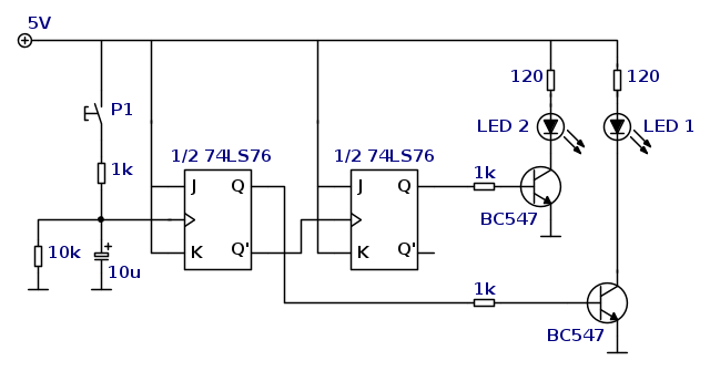

Si puo' fare in molti modi, io preferisco usare dei flip-flip, di modo che si espliciti didatticamente la logica del conteggio.
Questo è uno schema possibile con componenti dimensionati. Ad ogni pressione del pulsante P1 si ha l'accensione dei led in questa sequenza, che si ripete ciclicamente:
LED1 (ON) : LED2 (OFF)
LED1 (OFF) : LED2 (ON)
LED1 (ON) : LED2 (ON)
LED1 (OFF) : LED2 (OFF)

Messaggioda Foto Utentesimo85 » 25 giu 2013, 16:27
Per farlo con i flip flop forse è meglio usare la versione 74HC, 74HC107.
Ha pure l'ingresso a trigger di Schmitt, il 74LS76 non sembra.
Non mancano i collegamenti di reset?
Foto Utentesimo85
30,9k 7 12 13
Disattivato su sua richiesta
Messaggi: 9927
[10] Re: Accensione alternata di due led comandata da un pulsante
Messaggioda Foto Utenterusty » 25 giu 2013, 16:37
simo85 ha scritto:Per farlo con i flip flop forse è meglio usare la versione 74HC, 74HC107.
De gustibus, è un esempio tra i tanti.
simo85 ha scritto:Ha pure l'ingresso a trigger di Schmitt, il 74LS76 non sembra.
Non è fondamentale, volendo si puo' usare quello.
simo85 ha scritto:Non mancano i collegamenti di reset?
Se è per questo mancano anche le alimentazioni, PRE' e CLR' andrebbero a livello alto (5V), nel caso l'OP volesse realizzare questo.
Questo funziona cosi' com'è e rispecchia la richiesta, ma non è l'unico e non è il migliore.
