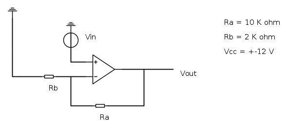

Buongiorno, dato questo amplificatore operazionale non invertente, con Vin=2sin (2π2000t)
Mi si chiede di calcolarne il guadagno,
e l'ho fatto con la formula AV=1+(R2/R1)
quindi AV= 1+(10/2) = 6
(Scusatemi se oggi non scrivo le formule con Latex, ma non ricordo tra quali tag vanno scritte, e non riesco a trovare la guida all'interno del forum su url provvisorio)
Ora mi si chiede di disegnare Vin e Vout e di calcolare il massimo valore di ingresso che non mandi in saturazione l'uscita. Potete farmi capire cosa devo considerare ? Non ho mai visto una Vin che corrisponda a 2sin e di conseguenza non capisco già in partenza cosa voglia dire.

SignorinaTasty ha scritto:Non ho mai visto una Vin che corrisponda a 2sin e di conseguenza non capisco già in partenza cosa voglia dire.
Avevi scritto Vin=2sin (2π2000t).
Dove 2 è la ampiezza di picco del segnale.
\omega = 2\pi \cdot 2000\,\text{Hz}
V_\text{in} = 2 \sin(\omega t)
SignorinaTasty ha scritto:Ora mi si chiede di disegnare Vin e Vout e di calcolare il massimo valore di ingresso che non mandi in saturazione l'uscita. Potete farmi capire cosa devo considerare ?
Devi considerare la tensione di alimentazione, +12 e -12V. VOut non deve essere amplificata per un valore superiore alla tensione di alimentazione, appunto.

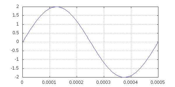

La cosa che non capisco però è come si stabilisce che la Vin tocchi l'ascissa nel punto 0 proprio a 250µ secondi.
Potresti spiegarmelo ?
Foto UtenteSignorinaTasty
40 2
Messaggi: 14
Iscritto il: 14 nov 2012, 12:35
[4] Re: Aiuto con amplificatore operazionale
Messaggioda Foto Utentesimo85 » 26 giu 2013, 21:26
SignorinaTasty ha scritto:Potresti spiegarmelo ?
t è il tempo in secondi.
Se lo consideri come il periodo:
t = \frac{1}{2000\,\text{Hz}} = 500\,\mu s
