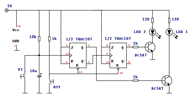

Versione con hc107.
Premendo P1 si ha la sequenza di accensione dei led, ciclicamente, mentre premendo in qualsiasi momento il RST si riporta lo stato dei FF a 0, spegnendo i LED.

Ti ringrazio molto per lo schema.
Volevo fare un ultima domanda, se al posto dei BC547 mettessi dei transistor MOS come il BS170 ci sarebbero dei problemi?

Se vuoi usare quel MOS puoi usare uno schema del genere.
Una Vgs di circa 2.5V dovrebbe accendere bene il MOS come da datasheet, la corrente di on erogata dai FF in questo caso è inferiore, dunque si risparmia anche un po' di energia rispetto al caso precedente (uno dei vantaggi dei MOS).
Se vuoi comprare tutti resistori identici puoi usare 10k anche per il resistore di reset (che ora è a 1k), cosi' devi comprare solo 2 tipi di valori, 6 resistori da 10k e 2 da 120, tutti 1/4 di W vanno benissimo.
L'elettrolitico puoi prenderlo da 16V, o 25V, come preferisci.
I led sono dimensionati per 2V@25mA.
Se mai lo costruissi poi fammi sapere come è andata, cosi' facciamo anche un paio di misure O_/
P.S. Ringrazia anche Foto Utentesimo85 che ha suggerito l'uso del 74HC107 con clock triggerato :ok:

:-) Scusa Foto Utenterusty, ma... c'è una cosa che non mi torna in quello schema :? , quei MOS così disegnati non sono "P channel" ? Se è così non sono collegati correttamente, se invece sono io completamente fuso bastonami pure :mrgreen:, me lo merito. O_/

Sono N-Channel enhancement (N ad arricchimento).

:-) Quello sul tuo schema è il simbolo del "canale P". O_/ P.s. Scusa se insisto...

#-o E' vero, scusa Foto Utenterusty, mi ha tratto in inganno il verso della freccia e il fatto di non essere avvezzo a quel simbolo :oops: O_/

Come puoi vedere qui : http://en.wikipedia.org/wiki/MOSFET#Circuit_symbols
e qui: http://www.fairchildsemi.com/ds/BS/BS170.pdf
Il simbolo è giusto e le connessioni anche; non capisco tutto questo dubbio #-o

Basta anche solo osservare il datasheet.
Piuttosto io farei a meno della resistenza da 10k in serie al Gate.

simo85 ha scritto:Piuttosto io farei a meno della resistenza da 10k in serie al Gate.
Si' si puo' anche togliere, ho letto male le AMR.
