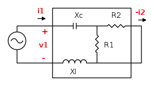

R1 = 48 ohm
R2 = 72 ohm
Xl = 24 ohm
Xc=60 ohm
a) determinare i parametri di trasmissione diretta ( Primario A A')
I morsetti B B' sono chiusi in cortocircuito;Tra i morsetti A A' è posto un generatore sinusoidale che eroga esclusivamente potenza attiva P= 2000 W
b) calcolare la tensione del generatore e la sua frequenza
c)Determinare la forza media agente sulle armature del condensatore suposto a facce piane parallele ( distanza d= 0.05 mm, permettivita elettrica relativa del dielettrico \epsilon_r=18)

daymos ha scritto:Qualcuno mi puo dire se trova errori in quanto fatto?
a) Tanto per cominciare i parametri della matrice di trasmissione, che sono (in generale) coefficienti complessi.
b) per la domanda b una strada alternativa poteva essere
E=\sqrt{P({{R}_{1}}||{{R}_{2}})}=240\,\text{V}
e visto che il rapporto fra le reattanza induttiva e capacitiva è proporzionale al quadrato della frequenza
{{f}_{2}}={{f}_{1}}\sqrt{\frac{{{X}_{C}}}{{{X}_{L}}}}\approx 79.1\,\text{Hz}
ma, vista la domanda c), la corrente e la capacità dovevano comunque essere calcolate.

Ho ricalcolato i parametri:
A= 1- j0.75
C = 0.0208 + j 0
B= 71 + j90
D= 2,5 +j 0
Non capisco il ragionamento per la strada alternativa che proponi per calcolare la tensione di E

Messaggioda Foto UtenteRenzoDF » 28 giu 2013, 15:25
daymos ha scritto:Ho ricalcolato i parametri:
A= 1- j0.75
C = 0.0208 + j 0
B= 71 + j90
D= 2,5 +j 0
A parte B=72-j90, concordo sui rimanenti.
daymos ha scritto:Non capisco il ragionamento per la strada alternativa che proponi per calcolare la tensione di E
Ho solo usato P=V^2/R

Messaggioda Foto Utentedaymos » 28 giu 2013, 17:07
Ho ricalcolato B. A me viene 72+j91. Sto considerando I2 positivo entrante dal morsetto A. Potrebbe essere un problema di convenzioni?

Messaggioda Foto UtenteRenzoDF » 28 giu 2013, 18:00
daymos ha scritto:Ho ricalcolato B. A me viene 72+j91. Sto considerando I2 positivo entrante dal morsetto A. Potrebbe essere un problema di convenzioni?
Non credo, le correnti si suppongono sempre entranti alle porte; nelle equazioni costitutive della matrice di trasmissione si fa solo (per comodità) riferimento a quella uscente ovvero alla -i2, ma la i2 entra sempre ai morsetti secondari; ad ogni modo provo a mettere il discorso in forma grafo-algebrica, ovvero dalla rete
posso ricavare la corrente uscente -i2 attraverso la seguente accoppiata partitore di corrente + Ohm,
-{{i}_{2}}={{i}_{1}}\frac{{{R}_{1}}}{{{R}_{1}}+{{R}_{2}}}=\frac{{{v}_{1}}}{{{R}_{1}}||{{R}_{2}}+j({{X}_{L}}-{{X}_{C}})}\cdot \frac{{{R}_{1}}}{{{R}_{1}}+{{R}_{2}}}=\frac{{{v}_{1}}}{28.8-j36}\cdot \frac{48}{120}
dalla quale ricavo la transimpedenza B, tenendo sempre il segno meno "incollato" alla i2
B={{\left. \frac{{{v}_{1}}}{-{{i}_{2}}} \right|}_{{{v}_{2}}=0}}=72-j90
Per controllo si può ricavare la matrice di trasmissione anche da quella dell'impedenza, più facile da determinare
Z=\left[ \begin{matrix}
   {{Z}_{11}} & {{Z}_{12}}  \\
   {{Z}_{21}} & {{Z}_{22}}  \\
\end{matrix} \right]=\left[ \begin{matrix}
   48-j36 & 48  \\
   48 & 120  \\
\end{matrix} \right]\quad \Rightarrow \quad
T=\left[ \begin{matrix}
   A & B  \\
   C & D  \\
   \frac{{{Z}_{11}}}{{{Z}_{21}}} & \frac{{{Z}_{11}}{{Z}_{22}}-Z_{21}^{2}}{{{Z}_{21}}}  \\
   \frac{1}{{{Z}_{21}}} & \frac{{{Z}_{22}}}{{{Z}_{21}}}  \\
   1-j0.75 & 72-j90  \\
   0.0208 & 2.5000  \\

Messaggioda Foto Utentedaymos » 1 lug 2013, 12:14
ok, grazie. Stavo sbagliando io nella convenzione.
