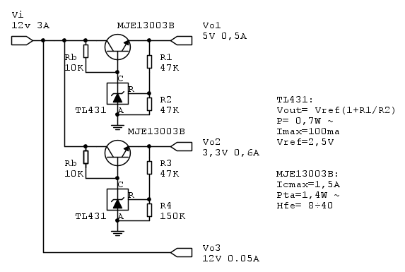

Salve a tutti, a causa di un guasto all'alimentatore interno del decoder,mi è venuto in mente di realizzarne uno partendo da un alimentatore 12V 3A.
Il decoder ha bisogno di 3 alimentazioni rispettivamente da 12 da 5 e 3,3 volt.
So bene che esiste l'integrato lm317 ma Il mio intento sarebbe quello di realizzare il suddetto alimentatore utilizzando i componenti presenti nel mio cassetto e possibilmente senza utilizzare dei dissipatori (causa mancanza di spazio nel case del decoder)... g--k
Ho buttato giù questo schema partendo da quello presente nel datasheet del TL431.
Che ne dite, secondo voi è fattibile?
Questo è il datasheet dell'integrato : http://www.ti.com/lit/ds/symlink/tl431.pdf (lo schema si trova a pagina 30).
Credo di aver dato tutti i dati,se ne mancasse qualcuno non esitate a chiedere.
Un grazie a tutti colore che mi aiuteranno O_/
Domanda niubbia time:
Siccome credo che i Watt dissipabili dal BJT non bastino,è possibile metterne piu di uno in modo che il singolo BJT, assorbendo meno corrente, riesca a dissipare la potenza? :cool:

Ognuno e' padrone di complicarsi l'esistenza come vuole :mrgreen:
Il circuito poteva esserere risolto con 2 regolatori e qualche condensatore invece di tutta quella roba; comunque riguarderei meglio i conteggi relativi alla Vout 3.3V che, a prima vista, non mi paiono esatti (ma potrei sbagliare).
stevenitro ha scritto:Domanda niubbia time:
Siccome credo che i Watt dissipabili dal BJT non bastino,è possibile etterne piu' di uno in modo che il singolo BJT, assorbendo meno corrente, riesca a dissipare la potenza? :cool:
Per caricare ancora il circuito di componenti? Meno male che non hai spazio nel decoder. :D
Scegli due transistor piu' performanti e hai risolto (o hai anche quelli nel cassetto?)

Innanzi tutto ti ringrazio per la risposta...
Per quanto riguarda la Vout di 3,3V hai ragione, in teoria l'uscita con quei resistori sarebbe di 3,28V e ad essere proprio precisi servirebbero 48k invece di 47 per avere 3,3 precisi,ma vatti a fidare dei resistori con tolleranza del 5%...
così ,tanto per aggiungere un altro componente, avevo pensato di mettere in serie a R3 un trimmer da 5K, così mi regolo per benino l'uscita :mrgreen:
Non ti preoccupare sono abilissimo nel ridurre al minimo le dimensioni della basetta... :^o
Diciamo che ho un po di tutto ma di transistor più potenti di quelli ne ho trovato solo 1 e stando al datasheet regge fino a 3,5W!
Diciamo che ho un po di dubbi ma per quello che serve a me dovrebbe bastare...
Ecco il datasheet:
http://www.brynmawr.edu/physics/courses ... ip3055.pdf
Per quanto riguarda la domanda niubbia non ho ben capito se la cosa è fattibile, in questo caso metterei insieme i due mje13003... :roll:

Si si possono mettere piu' transistor in parallelo ma lo spazio? Meglio se metti i TIP3055, 90W sono senza dubbio sufficienti.

....occhio che quelle Rb=10kohm non sono assolutamente sufficienti a fornire la corrente di base necessaria per le correnti di uscita che hai scritto ;-)
Poi invece un paio di cose non sicure ma che comunque mi fanno pensare:
io calerei un po' le resistenze del partitore R1,R2,R3,R4 sia per evitare offset dovuti alla corrente Iref, sia per evitare di introdurre (insieme alle capacità di ingresso e parassite) poli troppo in basso nella catena di feedback.
Infine valuterei la possibilità di inserire una compensazione (tipo figura 22 a pag.29 del datasheet del TL431 che hai linkato)

Ma comunque penso di dover abbandonare il progetto in quanto temo che lo spazio sul decoder non sia sufficente, figuariamoci se devo aggiungere componenti come suggerito da carloc ...
In alternativa potrei rivalutare la proposta fattami da marco nel post numero 2, sempre se sia possibile non utilizzare un dissipatore, oppure acquistare questo modulo trovato su ebay:
http://www.ebay.com/itm/121130279452
ssPageName=STRK:MEWAX:IT&_trksid=p3984.m1438.l2649
Secondo voi regge?
