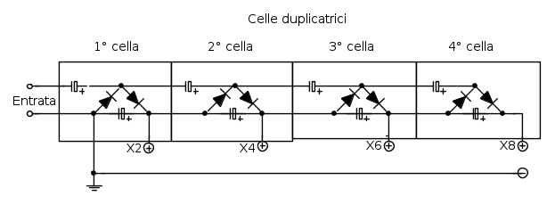

Non so come ottenere una frequenza superiore a quella di rete 50-60Hz. idee come elevare la frequenza?

nessuno sa darmi indicazioni su come elvare la frequenza di rete per il cockroft-walton?
Se anziché utilizzare una frequenza di rete a 50 Hz, usiamo una frequenza di 30.000 Hz generata da un oscillatore di BF, potremo notare che aumentando la frequenza si riduce notevolmente il valore della capacità del condensatore.

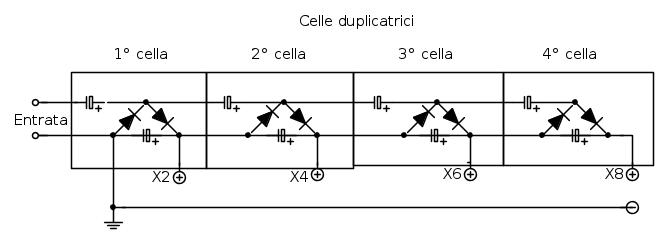

- elevo la tensione con un trasformatore + un elevatore tipo cockcroft-walton ma mi sorge il problema che i condensatori mi devono lavorare a 40kV ciascuno, e devo avere 2 mA
La tensione presente sull’uscita degli stadi duplicatori è determinata mediante la formula:
VCC = VAC x 2,82 x NC
VCC è il valore della corrente continua disponibile in uscita.
VAC è il valore della tensione alternata applicata in ingresso.
NC è il numero delle celle.
Esempio: Se volessimo conoscere quale tensione alternata da applicare sull’ingresso di un circuito composto da più celle duplicatrici per ottenere in uscita una tensione continua di valore noto, potremo usare la formula: VAC = VCC : (2,82 x Numero di Celle).
Ammesso di voler ottenere in uscita una tensione di 400 volt continui, utilizzando 4 celle duplicatrici, dovremmo applicare una tensione alternata di: 400 : (2,82 x 4) = 35,46 volt
Per compensare le cadute dei diodi raddrizzatori converrà applicare sull’ingresso del moltiplicatore una tensione alternata di 36 volt.
Se invece usassimo 6 celle duplicatrici, dovremmo applicare sull’ingresso una tensione alternata di: 400 : (2,82 x 6) = 23,64 volt.. Per compensare le cadute dei diodi raddrizzatori converrà applicare sull’ingresso dei moltiplicatori una tensione alternata di 24 volt.
Mi fermo qui, perché la spiegazione è molto lunga, ci sono molte altre cose da considerare… come ti hanno fatto notare, questo alimentatore AT è molto difficile eseguirla in casa.
