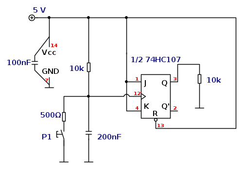

ultima prova, poi buttiamo via l'IC e ne usiamo un altro.

[72] Re: Accensione alternata di due led comandata da un pulsante
Messaggioda Foto Utenterusty » 2 lug 2013, 19:57
Mai riscontrato un simile comportamento, mi chiedo se è nuovo di zecca o l'hai recuperato da qualche parte... a giudicare dai pin sembra nuovo.

[73] Re: Accensione alternata di due led comandata da un pulsante
Messaggioda Foto Utenteglitch » 2 lug 2013, 20:05
rusty ha scritto:Mai riscontrato un simile comportamento, mi chiedo se è nuovo di zecca o l'hai recuperato da qualche parte... a giudicare dai pin sembra nuovo.
comprato di recente
PietroBaima ha scritto:ultima prova, poi buttiamo via l'IC e ne usiamo un altro.
Anche così non va, d'altronde non cambia molto dal circuito previsto da rusty.
Basta! È da stamattina che ci sto dietro. Butto tutto e la finisco con questa storia dei flip-flop. Uso il PIC16.
Ringrazio tutti, siete stati dei santi nel seguirmi. Se qualcuno di voi si cimenterà nella realizzazione di questo circuito mi faccia sapere come avrà funzionato.
Un saluto a tutti voi.

[74] Re: Accensione alternata di due led comandata da un pulsante
Messaggioda Foto UtentePietroBaima » 2 lug 2013, 20:06
boh, integrato cimito? non lo sapremo mai :D

[75] Re: Accensione alternata di due led comandata da un pulsante
Messaggioda Foto Utenterusty » 2 lug 2013, 20:09
Domani vado sottocasa a comprarne uno apposta, non puo' finire cosi', me la sono legata al dito: è guerra :!:
Vi faccio sapere O_/

[77] Re: Accensione alternata di due led comandata da un pulsante
Messaggioda Foto Utentemarco438 » 2 lug 2013, 20:25
rusty ha scritto:Domani vado sottocasa a comprarne uno apposta, non puo' finire cosi', me la sono legata al dito: è guerra :!:
Pero' proverei con un antirimbalzo digitale sul pulsante.

[79] Re: Accensione alternata di due led comandata da un pulsante
Messaggioda Foto Utenterusty » 5 lug 2013, 15:55
Qui a Cagliari non l'hanno nei negozi, e mi hanno guardato come per dire "ma che te ne fai scusa, è un misero FFJK..." ; l'ho ordinato su ebay in duplice copia, spero arrivi domani o lunedi' :mrgreen:

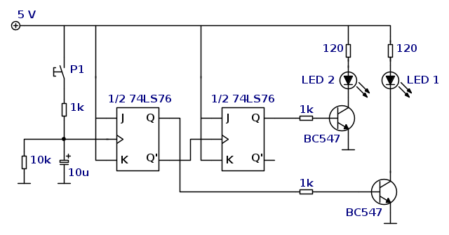

[80] Re: Accensione alternata di due led comandata da un pulsante
Messaggioda Foto UtenteTricka90 » 8 lug 2013, 12:34
rusty ha scritto:Si puo' fare in molti modi, io preferisco usare dei flip-flip, di modo che si espliciti didatticamente la logica del conteggio.
Questo è uno schema possibile con componenti dimensionati. Ad ogni pressione del pulsante P1 si ha l'accensione dei led in questa sequenza, che si ripete ciclicamente:
LED1 (ON) : LED2 (OFF)
LED1 (OFF) : LED2 (ON)
LED1 (ON) : LED2 (ON)
LED1 (OFF) : LED2 (OFF)
Potrei chiederti a che scopo hai aggiunto il condensatore da 10uF che va a terra?
E soprattutto, come mai hai aggiunto dei transistor? La corrente in uscita dai flip-flop non era più che sufficiente per accendere direttamente dei LED?
