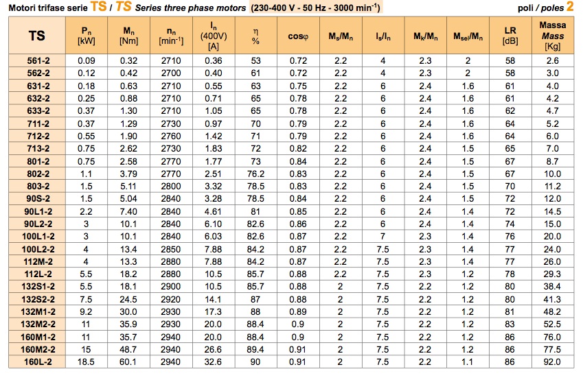

Come si calcola la corrente all'avviamento di un motore asincrono?

nandino1987 ha scritto:Come si calcola la corrente all'avviamento di un motore asincrono?
Guardando i fogli tecnici di un costruttore, ad esempio
La tabella riporta, per ogni motore, il rapporto I_s/I_n nella colonna nove. Moltiplichi tale rapporto per il valore che trovi nella stessa riga nella quinta colonna, che è la corrente nominale del motore I_n: il numero che ottieni è la corrente di spunto, o di avviamento, di quel motore asincrono

si dalla tabella okey, io dico se nn possiedo la tabella pero conosco tutti i parametri del circuito equivalente, mi servirebbe proprio la formula

I_S=\frac{\frac{U}{\sqrt{3}}}{\sqrt{R_{cc}^2+X_{cc}^2}}
