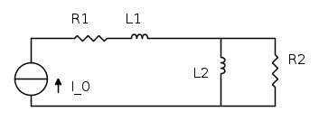

R1=40 ohm
R2= 220 ohm
L1=286.5 mH
L2= 700mH
Il generatore ideale fornisce: i_0(t)=4+1.7sin(100 \pi t)
a) calcolare il valore istantaneo della tensione del generatore di corrente e la potenza istantanea erogata
b)Calcolare il valore efficace delle correnti che percorrono il resistore R2 e l'induttore L2.
Si modificano le sole ampiezze delle componenti continua e sinusoidale della corrente del generatore.
c) determinare il nuovo valore istantaneo della corrente del generatore, conoscendo i valori efficacidelle differenze di potenziale
V'_{L1}=225 V V'_{R1}=150 V
Punto a) per la parte fondamentale V = 160
per la componente sinusoidale( prima armonica), è corretto calcolare la somma dei fasori delle delle tensioni nella maglia di sinistra?
V_{GIC}= V_{R2}+V_{R1}+V_{L1}= 298\angle 53.04
Quindi la tensione istananea è e(t)= 160 +421sin(199\pi + 53.04)

...è corretto calcolare la somma dei fasori delle delle tensioni nella maglia di sinistra?
Certo, ma posta i tuoi calcoli.
Per quanto riguarda e(t) non capisco dove sia finito il tempo, come possa essere quasi raddoppiata la pulsazione e come sia cambiato pure il valore massimo della componente sinusoidale.

e(t)= 160+421(100 \pi t + 53.04)
I calcoli sono qui:
I= 1.2 \angle 0°
V_{L1}=I \cdot X_{L1}=108 \angle 90°
V_{R1}= I \cdot R = 48\angle 0°
I_{R2}=  I \cdot {  {j X_{L2}} \over R_2 + j X_{L2} } = 0.84 \angle 45
V_{R2} = I_{R2} \cdot R2 = 186 \angle 45°
V_{GIC} = 298 \angle 53.05
la parte in stazionario tralascio visto che è banale

Messaggioda Foto UtenteRenzoDF » 5 lug 2013, 1:06
:ok: ora è corretto (a me risulta 425V e 53.14°).
