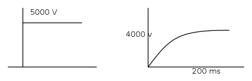

non sono sicuro di capire..
Per calcolarlo posso dividere 5000 per 25ms
Pero non l'ho usato. Ho solo integrato la risposta al gradino tra zero e t..
visto che non ho normalizzato il fattore moltiplicativo è gia li, ma comunque vale solo in questo caso specifico visto che è lo stesso.

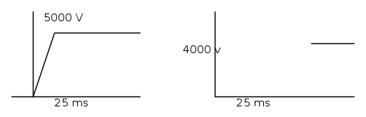

Nella funzione della rampa f(t)=At il coefficiente sarà ricavabile da
A=\frac{{{V}_{0}}}{{{t}_{0}}}=\frac{4\times {{10}^{3}}}{25\times {{10}^{-3}}}=16\times {{10}^{4}}\,\frac{\text{V}}{\text{s}}
daymos ha scritto: Pero non l'ho usato. Ho solo integrato la risposta al gradino tra zero e t...
Per integrare la generica risposta al gradino Au(t) associato a quella rampa,
{{v}_{C}}(t)=\int\limits_{0}^{t}{A(1-{{e}^{-\frac{t}{\tau }}}})\,\text{d}t=A(t+\tau {{e}^{-\frac{t}{\tau }}}-\tau )=A\left[ t-\tau \left( 1-{{e}^{-\frac{t}{\tau }}} \right) \right]
Ora con due rampe una a pendenza +A che parte al tempo t=0 s ed una seconda che parte ritardata con pendenza -A al tempo t=t0= 25 ms si può costruire il segnale.
Lascio a te completare.

per capire.
Questo è il caso della funzione gradino:
questo è il caso b) rampa iniziale poi gradino. la risposta per t da 0 a 25 mm e dopo 25 non la so ancora ma da un punto in poi dovra essere 4000V
quello che non capisco è:
1-e^{t \over \tau}
è la risposta al gradino unitario?
Non capisco come calcoli A. Perché prendi Vo della risposta e dividi per la durata della rampa? Quello è il coefficiente angolare di una retta che non esiste. Una retta che ha valore massimo 4000 e durata 25 ms.

Messaggioda Foto UtenteRenzoDF » 5 lug 2013, 14:04
Viste le richieste del problema conviene semplificare la rete a sinistra del condensatore con Thevenin e quindi il generatore equivalente avrà una rampa che salirà solo fino a 4000 volt
ne segue che A lo calcolo "dal punto di vista" del condensatore, che vedrà il generatore equivalente a 4000 volt dopo 25 millisecondi.

ahhh, ok allora ci sono. Quindi:
0<t<25ms
v_{rampa}(t)= 160000t+6400e^{-25t}+ 6400
t>25ms
v= K_1 + K_2 \cdot e^{-25t}
t= 25 \cdot 10^-3
V = 1025 V
K_1-K_2 \cdot 0.535 = 1025 (1)
t \rightarrow \infty
v = 4000
K1 = 4000 (2)
K_2 = {1025-4000 \over 0.535} = -2974
risultato
v(t)= 4000-2974 \cdot e^{-25 t}
La durata del transitorio sono la durata della rampa piu 5 volte la costante di tempo? quindi 225ms

daymos ha scritto:Quindi:
0<t<25ms
Per t=0 non tornano i conti. ;-)
daymos ha scritto:t>25ms
Qui nemmeno non tornano per t=t0. ;-)
Comunque ci siamo quasi! :ok:
Ad ogni modo, se conosciamo la risposta alla rampa, direi che non serviva scomodare le equazioni differenziali, come dicevo in [12] bastava vedere che il segnale poteva essere scomposto nella somma di due rampe
e quindi per t>t0 sommare la stessa risposta translata temporalmente di t0.

ce un meno davanti al terzo termine: 160000t +6400e^{-25t} - 6400
cosi torna tutto, sul foglio di carta mi era tornato:)

daymos ha scritto:ce un meno davanti al terzo termine: 160000t +6400e^{-25t} - 6400
Ora ci siamo :ok:
Per t>t0 non tornano i conti in quanto direi di non far "ripartire il tempo" ma di mantenere il riferimento iniziale.
Io come detto scriverei
{{v}_{C}}(t)=A\left[ t-\tau \left( 1-{{e}^{-\frac{t}{\tau }}} \right) \right]-A\left[ t-{{t}_{0}}-\tau \left( 1-{{e}^{-\frac{t-{{t}_{0}}}{\tau }}} \right) \right]
=A{{t}_{0}}+A\tau \left( 1-{{e}^{\frac{{{t}_{0}}}{\tau }}} \right){{e}^{-\frac{t}{\tau }}}={{V}_{0}}+{{V}_{0}}\frac{\tau }{{{t}_{0}}}\left( 1-{{e}^{\frac{{{t}_{0}}}{\tau }}} \right){{e}^{-\frac{t}{\tau }}}\approx 4-5.56{{e}^{-25t}}\,\text{kV}
