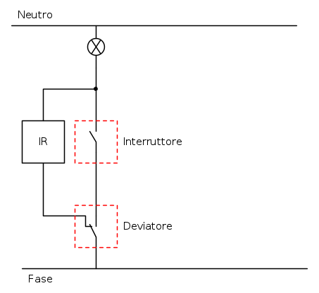

ho acquistato da poco un piccolo rilevatore di presenza per automatizzare l'accensione della lampada che dà sull'esterno di casa mia.
Immagine
Ho disegnato approssimativamente lo schema, visionabile qui.
Vi chiedo scusa se non riesco ancora ad usare FidoCadJ, purtroppo sono nuovo nell'ambiente. Vi prego, non cancellate il link all'immagine. Preciso anche che non ho postato nella sezione di automazione civile, perché si tratta di una situazione elementare, più legata al concetto di deviatore.
Infatti vorrei installare il rilevatore in modo da poterlo escludere, se lo volessi, dal circuito, e una volta scollegato poter comandare l'accensione/spegnimento della lampada con un interruttore tradizionale.
Quindi:
  • Comando 1 --> Esclude/Include il rilevatore nel governare l'accensione della lampada
  • Comando 2 --> Quando il rilevatore è escluso dal circuito, interruttore che permette di accendere la lampada manualmente.
Credo di dover usare un deviatore (oltre all'interruttore che mi serve per quando escludo il rilevatore IR), ma non sono sicuro se a un polo o a due poli, e se devo usarlo non cortocircuitante. Inoltre, non so bene dove posizionarlo nello schema.
Potreste aiutarmi?

Con il fidocane, ci sono stato circa tre minuti a disegnarti lo schema.
Non ho fatto riferimenti al collegamento del sensore IR, ma è ovvio che l'uscita collegata in parallelo all'interruttore è quella del contatto del rilevatore che comanda il carico. Poi, l' IR avrà il suo collegamento di alimentazione.
Il deviatore è ovviamente unipolare.

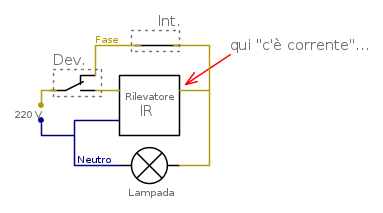

Avrei voluto rispondere subito, ma ho passato gli ultimi due giorni a fare i compiti: come promesso ho imparato ad usare FidoCadJ.
:cool:
Ora, dato che sono molto ignorante in materia di schemi elettrici, vorrei togliermi tutti i dubbi. In particolare, mi riferisco alle posizioni di interruttore e deviatore, e all'alimentazione da fornire al rilevatore IR, che tu per rapidità non avevi disegnato.
Per riuscire ad orientarmi meglio, ho preso spunto dall'immagine iniziale del circuito, quella che ho pubblicato qui l'altro giorno, e l'ho lavorata con FidoCadJ:
Che dici, va bene?
L'immagine è piccolina, ma non sono ancora così esperto di FCJ.

[5] Re: Deviatore per rilevatore di presenza - Cablaggio.
Messaggioda Foto Utenteattilio » 6 lug 2013, 17:11
Foto Utentemichelebs ha scritto:Che dici, va bene?
Va benissimo :ok:

Messaggioda Foto Utentemichelebs » 8 lug 2013, 18:25
Avrei bisogno di chiarire un piccolo dubbio a proposito del Rilevatore IR, di cui abbiamo parlato qui la scorsa settimana. Lo descriverò usando termini imprecisi e forse scorretti: spero si capirà comunque...
Ipotizzo la situazione seguente:
  • Il deviatore è in posizione tale da avere staccato la fase dall'IR (l'IR non è dunque alimentato);
  • L'interruttore lascia passare corrente.
Cioè, prosaicamente, stiamo controllando l'accensione/spegnimento della lampada manualmente (tramite l'interruttore), e abbiamo messo l'interruttore in ON.
Ho disegnato la situazione:
In questo modo la fase "sta arrivando" comunque all'IR tramite il cavo a destra del rilevatore IR.
Secondo voi, considerando che pure il neutro è collegato, c'è rischio in questo modo di danneggiare l'apparecchio?

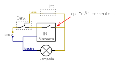

Messaggioda Foto Utenteattilio » 8 lug 2013, 20:41
Foto Utentemichelebs ha scritto:considerando che pure il neutro è collegato, c'è rischio in questo modo di danneggiare l'apparecchio?
Nessun rischio.
Attraverso il comando da interruttore, la fase arriva sul contatto dell' IR, ma quest'ultimo è aperto. In sostanza la fase permane sul morsetto di uscita senza dar fastidio a nessuno.
Questo perché l' IR, lascia commutare il suo contatto in scambio (quello che ho aggiunto nel riquadro) solo se esso è correttamente alimentato (a monte e come da prescrizioni del costruttore) e con contemporaneo rilevamento ottico.
Spero di essere stato chiaro, se hai dubbi, chiedi pure.

Però la didascalia nel tuo schema che ho rieditato è sbagliata:
"qui c'è corrente" andrebbe sostituito da "qui c'è tensione" :mrgreen:
