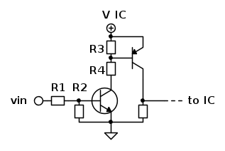

Raga ho questo problema, ho un transistor NPN, vorrei usarlo come se fosse un relè
(non so se la cosa sia possibile).
In pratica vorrei che, quando dalla base giunge un segnale positivo alto (1), per esempio dal piedino di un PIC , il trasistor NPN mandi questo segnale su un piedino di ingresso di un integrato ( tipo un comparatore di tensione LM393) .
Quando invece dal PIC abbiamo un segnale basso (0)
vorrei che questo segnale positivo non passi e che il circuito in pratica si chiuda e sul LM317
arrivi 0 volt
Badate questo segnale può lavorare ad un tensione diversa, rispetto al segnale che eccita il transistor proveniente dal PIC, e può cambiare il suo tensione nel tempo.
Lo so che posso usare semplicemente un relè eccitato dal transistor stesso , ma io volevo eliminare il relè perché è un po lento nel commutare.
Questi sono gli schemi un po' per capire cosa voglio e per spiegare meglio il mio problema.
La prima configurazione è quella classica che accende un led
se dal PIC arriva un segnale alto
Nel secondo schema, invece ho tolto il led
e ho provato a prendere il segnale da D (ma come ovvio che sia
mi da sempre 0 (sia quando il PIC da segnale alto sia quando questo segnarle è basso)
Ma ho visto che ai due estremi della resistenza di 1 K (nei punti C L) se posiziono il tester leggo in effetti un potenziale pari all'ingresso .. il problema che io vorrei solo la positiva da mandare
all'ingresso di un integrato LM393
Qualcuno sa come fare??

Messaggioda Foto Utentefrancicoma » 7 lug 2013, 23:18
se hai fatto quelle prove vai tranquillo che ai bruciato il trasnsistor appena gli hai dato 5v alla base
il circuito che ti conviene adottare è il seguente
se devi trasmettere un segnale una resistenza da 10k ti basta
attenzione che la logica viene negata quindi se non riesci a sistemarla via software ci devi mettere una not tra base e PIC.

Messaggioda Foto Utentefloppinoo » 8 lug 2013, 11:50
Scusate raga ma ammetto di esprimermi male avvolte :(
la soluzione francicoma funziona .. :D (mi chiedevo se magari inserendo un PNP
il circuito puo funzionare senza una logica invertita ???
se si come sarebbe lo schema elettrico per un PNP ...
(ehm in effetti ho rotto 2 transistor facendo quelle prove di cui uno
è fumato rischiando di esplodere eheheh :D)
rusty in pratica la base del transistor viene pilotato dal pin di uscita del PIC 16F84A tipo Ra1 (con i 4,5 volt classici) ora non vi spiego la logica del PIC
voglio solo che quando Ra1 è alto il segnale variabile proveniente da una parte del circuito , arrivi all'integrato LM393 invece quando Ra1 è Basso il segnale che arriva all'integrato è uguale a 0 volt, e vorrei fare questa cosa con un NPN
in Pratica vorrei che questo transistor faccia da interruttore mandando il segnale positivo di una batteria
sull'ingresso invertente di un LM393

Messaggioda Foto Utentefrancicoma » 8 lug 2013, 11:53
ma di preciso che deve fare questo circuito in geenrale? qual è il tuo scopo?
per me la cosa piu semplice è prenderti una not e metterla tra il PIC e la base del transistor

Messaggioda Foto Utenteclaudiocedrone » 8 lug 2013, 12:21
:-) Non c'è niente di più semplice ed adeguato di un MOSFET logic level per avere un interruttore elettronico pilotato da un livello logico (l'uscita di un micro o qualsiasi circuito logico digitale); quello che invece non è affatto semplice è capire la richiesta dell'OP... se ho intuito cosa vuole fare è completamente fuori strada, in quanto la questione è più complessa di come la ha intesa lui; per prelevare una tensione dai capi di un resistore inserito in un circuito senza influenzare il funzionamento dello stesso e senza "tagliare" il circuito, dovrebbe prelevarla ai capi del resistore con un qualche dispositivo differenziale ad altissima impedenza di ingresso... da cui la mia richiesta di postare l'intero circuito (vedi le istruzioni sull'uso di FidoCadJ nel menù a tendina "Help" nella pagina) per poter capire quale è il suo reale problema e ipotizzare delle possibili soluzioni adeguate. O_/ P.s. Scusa Simo, posto lo stesso in sovrapposizione per cercare di capire meglio ;-)
