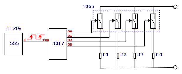

Messaggioda Foto Utenterusty » 9 lug 2013, 19:30
Idea al volo che mi è venuta... tanto per cominciare a buttar giu' qualcosa.
Il tutto molto generico, reset sul 4017 da implementare, dipende da quanti valori vuoi commutare.
Al posto del 4017 ci vedrei bene anche 4 DFF o JKFF.
P.S. In questo caso userei un micro... qui ci vorrebbe proprio :mrgreen:

Messaggioda Foto Utentemarco438 » 9 lug 2013, 19:39
rusty ha scritto:P.S. In questo caso userei un micro... qui ci vorrebbe proprio :mrgreen:
Certo sarebbe piu' semplice ma l'idea che hai avuto non e' male e implementandola dovrebbe funzionare; sentiamo cosa ne pensa Foto UtenteBeppe83.
Quello che non mi torna e' il perche' tu abbia usato quella configurazione con due 555 se ti basta un semplice lampeggio.

Come ho già avuto modo di dire inizalmente io sono un semplice appassionato di elettronica e quindi se l'idea di Foto Utenterusty funziona nel modo che dico io, domani posso già andare a comprare i componenti :-)
In tal proposito, rusty, potresti disegnarmi, gentilmente, lo schema completo (anche con le altre piedinature del 555 ed il numero dei pin del 4066)? Come detto non sono un esperto e dunque te ne sarei molto grato :-)
