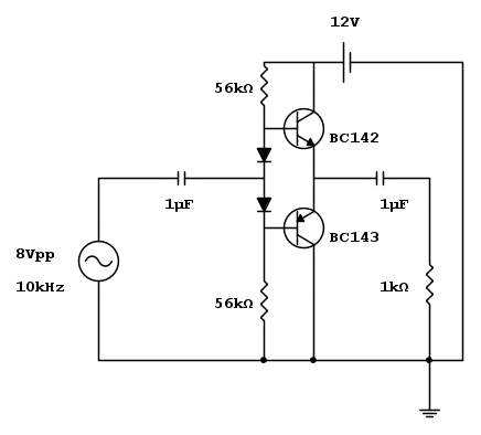

Ho il seguente circuito di un amplificatore a simmetria complementare in classe AB con I_c_m_a_x=6mA:
Il problema è che quando vado a calcolarmi il rendimento di conversione come rapporto della potenza fornita al carico di R_L= 1kΩ e la potenza fornita dall'alimentazione ottengo che quest'ultimo è inferiore al 20% quando in un classe AB idealmente dovrebbe essere compreso tra il 50% e il 78.5%. Come mai?
Per il calcolo applico la formula:
\eta =\frac{P_D_C}{P_u}
Dove P_D_C=V_C_C \frac{I_c_m_a_x}{2} e
P_u=\frac{V_R_L^2}{2R_L}
Misurando la tensione d'uscita con l'oscilloscopio ottengo V_R_L=7.4Vpp essendo comunque il guadagno di tensione all'incirca unitario trattandosi di due collettori comuni. Quindi eseguendo i calcoli:
P_D_C=36mW
P_u=6.85mW
\eta = 19%
La tensione fornita dall'alimentazione è la massima tensione affinché il segnale d'uscita non risulti distorto.

[3] Re: Rendimento amplificatore a simmetria complementare
Messaggioda Foto Utentecarloc » 8 lug 2013, 23:56
Allora un paio di cosette :D
prima di tutto la tua I_\text{C,max} è sbagliata, o meglio non è quella che hai usato per ottenere il rendimento teorico del 78,5%.
C'è in più la componente di bias che polarizza i transistor, infatti questo stadio è proprio in classe AB ;-) mentre le formule sono fatte nell'ipotesi di classe B secca e dura :ok:
Se mi dici che hai una uscita di 7,4V picco picco significa che la tensione di picco sul carico vale 7,4V/2=3,7V e quindi
I_\text{max}=\frac{3\text{,}7\text{ V}}{1\text{ k}\Omega}=3\text{,}7\text{ mA}
non i 6 mA che hai postato :D
La differenza sarà appunto la corrente di polarizzazione, e questa è rilevante -quasi il doppio- in virtù della resistenza di carico relativamente elevata.
Se ci fosse ad esempio un carico di 10ohm che assorbe 370 mA di picco i circa 3mA di polarizzazione diventerebbero irrelevanti.
Il secondo punto è che non stai sfruttando l'intera dinamica, cosa del resto impossibile in pratica e cosa cui non ti avvicini neanche senza un pilotaggio delle basi con boot-strap (ma questa è un'altra storia :D ).
Invece di nuovo le formule che decantano un rendimento di \pi/4 sottintendono che l'uscita sia sinusoidale e abbia una tensione che varia di Vcc volt picco picco :D

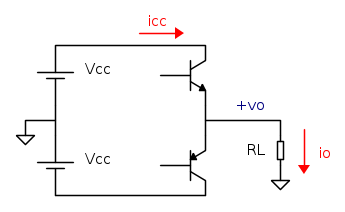

Se prendi la versione duale che è più semplice da studiare
e pensi di avere una uscita sinusoidale
v_\text{O}(t)=V_\text{M}\sin\,\omega t
la potenza media nel carico vale
P_\text{L}=\frac{V_\text{M}^2}{2\,R_\text{L}}
la corrente dall'alimentazione è ovviamente uguale a quella nel carico (ipotesi classe B pura)
i_\text{CC}(t)=i_\text{L}(t)=\frac{V_\text{M}}{R_\text{L}}\sin\,\omega t
e la potenza istantanea dalla batteria
p_\text{CC}(t)=V_\text{CC}i_\text{CC}(t)=\frac{V_\text{CC}V_\text{M}} {R_\text{L}}\sin\,\omega t
e la potenza media dall'alimentazione (per la simmetria faccio la media su un semiperiodo di solo quella dalla batteria positiva ;-) )
P_\text{CC}=\frac{2}{T}\int_0^{T/2}p_\text{CC}(t)\,\text{d}t=\frac{2V_\text{CC}V_\text{M}}{\pi R_\text{L}}
e se infine fai il rapporto
\eta=\frac{P_\text{L}} {P_\text{CC}} =\frac{V_\text{M}^2}{2R_\text{L}} \,\frac{\pi R_\text{L}} {2 V_\text{CC} V_\text{M}}=\frac{\pi}{4}\frac{V_\text{M}}{V_\text{CC}}
ti accorgi che il rendimento tende al famoso 78,5% solo se VM=Vcc :D (ipotesi tutta la dinamica)

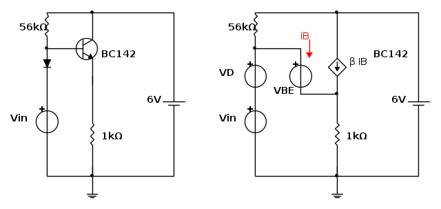

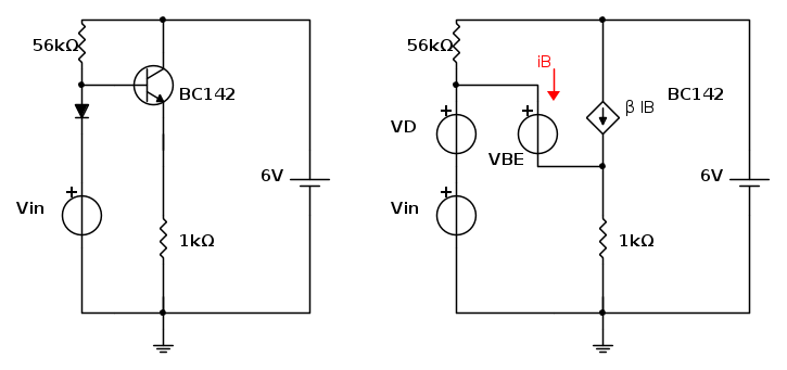

Messaggioda Foto Utentecarloc » 10 lug 2013, 10:27
No no :D (in questo caso) il simulatore ha ragione :ok: :ok: la saturazione c'è anche nel circuito vero :(
Quello stadio (un inseguitore di emettitore) ha un guadagno di poco meno di uno per piccoli segnali, finché è in linearità.
Qui invece devi analizzare lo stadio as is semplicemente sostituendo al transistor uno dei suoi modelli. Io proverei ad analizzare ad esempio la metà superiore con il transistor in zad modellato come V_\text{BE} costante e generatore controllato.
Fai variare Vin da 0 a 6V e vedi che uscita hai ;-)
Anche il diodo lo considererei in conduzione, ma in questo caso verificherei bene perché secondo me ad un certo punto si interdice ;-)

[10] Re: Rendimento amplificatore a simmetria complementare
Messaggioda Foto Utentecarloc » 10 lug 2013, 23:55
Mi pare ci sia qualcosa che non va :-) ...
Intanto devi usare la potenza media anche per RL, poi per la media, occhio che LTspice se chiedi la media te la fa su "tutto il tempo che è nella finestra dei grafici" quindi mi parrebbe buona idea simulare il circuito per un numero intero di periodi ;-)
Poi anche se la potenza media dalla batteria è 45mW, visto che la tensione è fissa a 12V la corrente media deve essere 45mW/12V=3,75mA e non 1,3mA :?
Ma per il momento accantona il simulatore :D e pensa al circuito che ti ho postato sopra ;-)
...e magari allega il file .asc che ci do un'occhio :D
