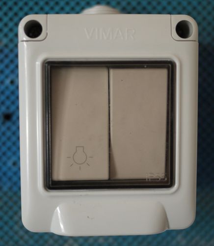

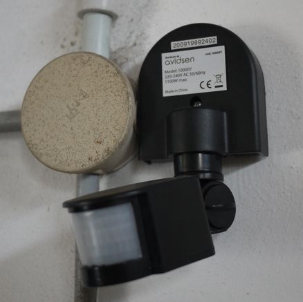

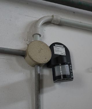

ieri, con un po' di pazienza, ho finalmente montato tutto, rilevatore di presenza e scatola con interruttore e deviatore. Sono davvero soddisfatto del lavoro: tutto funziona come voluto e previsto.
Il deviatore mi permette di scegliere se lasciare che accensione e spegnimento della lampada vengano disciplinati dal sensore IR, oppure se eliminare quest'ultimo dal circuito e controllare la lampada manualmente, con l'interruttore, in modo tradizionale. Perfetto.
Grazie anche al Forum (leggi: Attilio) sono riuscito a chiarirmi le idee e completare questo lavoretto pur non avendo, praticamente, quasi alcuna competenza in materia.
Qualche foto (lasciano a desiderare, ma rendono un po' l'idea):
Fin qui a proposito del lavoro in sé. Resta ora da capire, e lo vedrò nei giorni seguenti, se il sensore che ho acquistato funziona a dovere. Spero di sì; è abbastanza versatile, con tre controller (presenza -IR-, luminosità ambientale -Lux- e tempo che deve intercorrere prima dello spegnimento della lampada), ma è pur sempre un prodotto molto economico.
