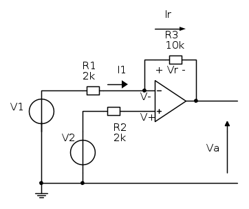

tecfil ha scritto:4.3 quadratini, perché devo prendere tutte le frequenze dispari al di sotto del filtro, quindi in totale 4.3
:cry: questa risposta non c'entra niente mi spiace... non ho ancora tirato in ballo il filtro. Riformulo la domanda: quanti quadratini ci vogliono per raggiungere i 3,\bar{3}\textrm{ms} nel disegno dell'onda quadra? Nota bene che adesso stiamo parlando di un segnale nel tempo, non abbiamo ancora cominciato l'analisi in frequenza...

Messaggioda Foto UtentematteoDL » 12 lug 2013, 16:10
tecfil ha scritto:Ok allora servono 2 quadratini :mrgreen: :mrgreen:
Perfetto!! questo era per verificare se sapessi cosa si intende per frequenza di un segnale..
Ora lasciando stare il disegno della sinusoide che diamo per scontata passiamo all'analisi del circuito.
Sapresti trovarmi l'espressione di V_a in funzione di V_1 e V_2?
Oppure se preferisci andiamo per gradi e troviamo l'espressione di I_1 in funzione di V_1 e V_2.

[55] Re: Filtro passa basso ideale
Messaggioda Foto Utentetecfil » 12 lug 2013, 16:13
L'espressione di V_a non saprei trovarla. Lo so fare se ho dei generatori di tensione ma con le frequenze non riesco a capire come fare.

[56] Re: Filtro passa basso ideale
Messaggioda Foto UtentematteoDL » 12 lug 2013, 16:21
Però dovresti saperla fare, o sbaglio?
Non ci sono componenti accumulatori di energia quali condensatori e induttori quindi possiamo fare l'analisi in semi-continua.
Dato che l'operazionale è ideale non ci sara corrente in entrata nei morsetti "+" e "-" quindi la tensione V+ è pari a V_2. Il modello ci permette di assumere inoltre V-=V+, di conseguenza la caduta di tensione su R_2 è...

Messaggioda Foto Utentetecfil » 12 lug 2013, 16:32
Io direi
Per V_2 off allora V_{o1}=-\frac{R_3}{R_2}V_1
Per V_1 off allora V_{02}=(1+\frac{R_3}{R_2})V_2
Quindi V_a=V_{01}+V_{o2}

[58] Re: Filtro passa basso ideale
Messaggioda Foto UtentematteoDL » 12 lug 2013, 16:40
Ma allora le sai fare :ok:
Quindi abbiamo che V_a=-5V_1+6V_2. Morale della favola abbiamo che V_a è dato dalla somma di V_1 e V_2 moltiplicati per alcuni coefficienti che comunque nella nostra analisi non ci interessano. V_1 ha frequenza 1000, V_2 ha frequenza 300, quindi V_a dato dalla somma dei due sarà ancora un periodico ma con che frequenza?

Messaggioda Foto Utentetecfil » 12 lug 2013, 17:04
Si io quelli li so fare :mrgreen:
Quello che non sapevo è che si può trascurare il prodotto con le tensioni. In pratica qua noi abbiamo calcolato il guadagno, perché se non moltiplichiamo per la tensione allora abbiamo solamente il guadagno.
Ok allora fino a qua ci sono! La frequenza finale V_a però non so come ricavarla :cry:

[60] Re: Filtro passa basso ideale
Messaggioda Foto UtentematteoDL » 12 lug 2013, 17:08
il periodo di uno è 3,\bar{3}\textrm{ms}, dell'altro 1\textrm{ms}. Si tratta quindi di trovare il periodo totale, cioè dopo quanto tempo il segnale ritorna a essere uguale, ovvero il minimo comune multiplo dei due periodi..
