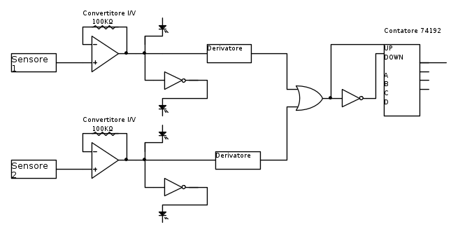

A quando il posto è occupato. Sul soffitto vi sono 2 led: il led rosso si accende quando il posto è occupato, mentre il led verde si accende quando il posto è libero. All'ingresso del posteggio c'è un display che indica il numero di posteggi disponibili. Dopo averlo implementato, ho controllato la soluzione ed ho notato che vi è un derivatore che io non utilizzato e non capisco la sua funzione. Qualcuno può aiutarmi???? Allego lo schema.. Grazie milleProblema derivatore

Salva a tutti, ho implementato un progetto che richiedeva di gestire un posteggio. Praticamente vi sono 10 posteggi ognuno dei quali ha un sensore di prossimità che fornisce una corrente di 50

g.schgor, in effetti ho dei dubbi a riguardo su come ho implementato l'UP/DOWN del contatore
Se non erro l'integrato 74192 è un contatore up/down decimale. Le linee UP/DOWN: sono sempre alti. Sul fronte di salita di UP, il contatore si incrementa di 1, sul fronte di salita di DOWN il contatore si decrementa di 1; LOAD a livello alto e CLEAR a livello basso in entrambi i casi.
Non capisco bene cosa devo collegare agli ingressi UP/DOWN, per far si che si verifichino tali condizioni. Confido in un Suo aiuto

FedericoSibona. Dal prof il progetto è stato impostato in questo modo, a noi le considerazioni didattiche, la mia perplessità riguarda l'utilizzo dei derivatori. In quanto il derivatore è un dispositivo che dà in uscita un segnale proporzionale alla derivata del segnale d’ingresso; ossia la forma d’onda d'uscita è la derivata della forma d’onda d’ingresso, e non capisco la sua l'implementazione nel progetto
matteo92, dovrei implementare qualcosa del genere, ho svolto il progetto, ma guardando la soluzione ho notato che sono utilizzati i derivatori (dispositivo che dà in uscita un segnale proporzionale alla derivata del segnale d’ingresso; ossia la forma d’onda d'uscita è la derivata della forma d’onda d’ingresso) e non riesco a capire il motivo di tale utilizzo
Quello nel messaggio [1] è lo schema della soluzione proposta dal professore oppure è lo schema della tua soluzione? Suppongo la tua vero?
Magari allega o copia il testo del problema..
Titti89 ha scritto:(..) la parte riguardante il derivatore è stata suggerita dal prof.
L'ho chiesto perché la implementazione del convertitore corrente >> tensione non convince.
Penso che un circuito come questo sia più corretto:
Dove il generatore di corrente
rappresenta il sensore.Onestamente non capisco bene lo scopo del derivatore.
Vedo più utile un comparatore ad isteresi ma non so che idea abbia il tuo professore.
