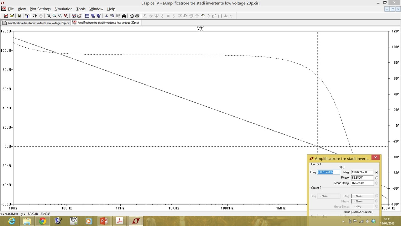

volevo sapere se la procedura che uso è corretta per trovare il margine di fase .
Trovandomi davanti al grafico della risposta in frequenza, se io una volta presa la traccia (intendo per traccia quei due assi che si muovono lungo il grafico del guadagno ottenibili cliccando sul nome della variabile) la posiziono in corrispondenza di 0db, e leggo la dicitura phase, dovrebbe essere questo il margine di fase giusto? Mostro di seguito lo screenshot
Nel mio caso:
la variabile di cui faccio analisi in frequenza è v(3);
in corrispondenza di frequenza ci dovrebbe essere la omega di taglio che vale 4.8;
in corrispondenza di phase dovrei avere il margine di fase cioè: 62.88

con l'immagine così grande è illeggibile.
comunque se non ricordo male il margine_di_fase = 180° - fase_di_taglio.
