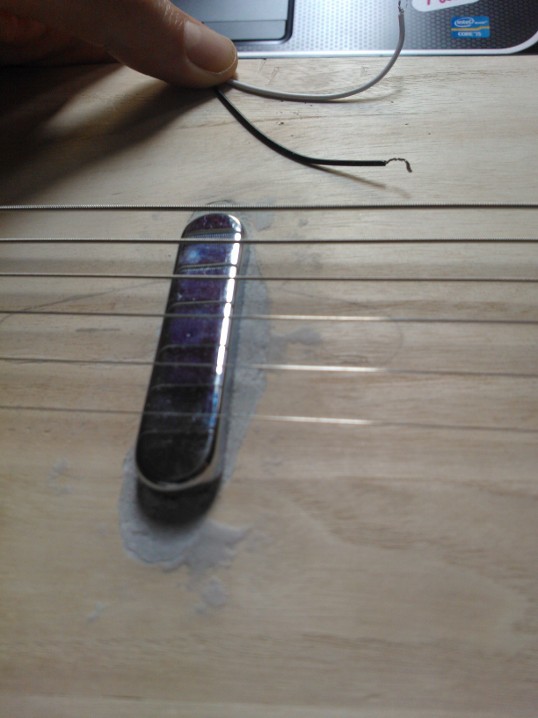

Messaggioda Foto UtenteLookerbie » 19 lug 2013, 12:19
MavKtr ha scritto:Quindi, se ho ben capito, collegando il preamplificatore (alimentato sempre a batterie) al PC, hai ronzio se colleghi anche il pickup, ma il ronzio sparisce se stacchi il pickup e cortocircuiti l'ingresso del preamplificatore, giusto?
Giusto
BrunoValente ha scritto:Per tagliare la testa al toro, prova a misurare con il tester la resistenza tra i due cavi del pick-up (scollegato dal circuito) e fammi sapere che valore leggi.
Misuro una resistenza di 6,7 kΩ
BrunoValente ha scritto:Già che ci sei prova anche a vedere se la carcassa metallica del pick-up è in conduzione con uno dei due cavi.
purtroppo non posso più raggiungere la carcassa del pick-up (magnetico, sicuramente e single coil) perché è fissata all'interno del pannello che sto utilizzando (non è una vera chitarra elettrica)..
BrunoValente ha scritto:Dalle immagini in rete mi pare che il segnale esca su due fili, uno bianco e l'altro nero, invece che su un cavo schermato: come si capisce dei due quale sia il riferimento? hai provato ad invertirli? hai provato a collegare con un filo la carcassa del pick-up con il negativo dell'alimentazione? Quanto è lungo il collegamento tra il pick-up e il preamplificatore? hai dovuto prolungare i due fili in dotazione? Se sì con cosa li hai prolungati?
Ho invertito i fili, l'amplificazione funziona ma il ronzio è sempre presente.
Collegando il filo bianco in ingresso al pre-ampificatore e il nero a massa, e collegando la carcassa con la massa non cambia il ronzio del segnale.
Collegando il filo nero in ingresso al pre-ampificatore e il bianco a massa, e collegando la carcassa con la massa non ho più amplificazione e non c'è neanche ronzio.
Il collegamento fino al pre-amplificatore è realizzato con gli stessi fili del pickup, non ho dovuto (ancora) prolungare nulla.

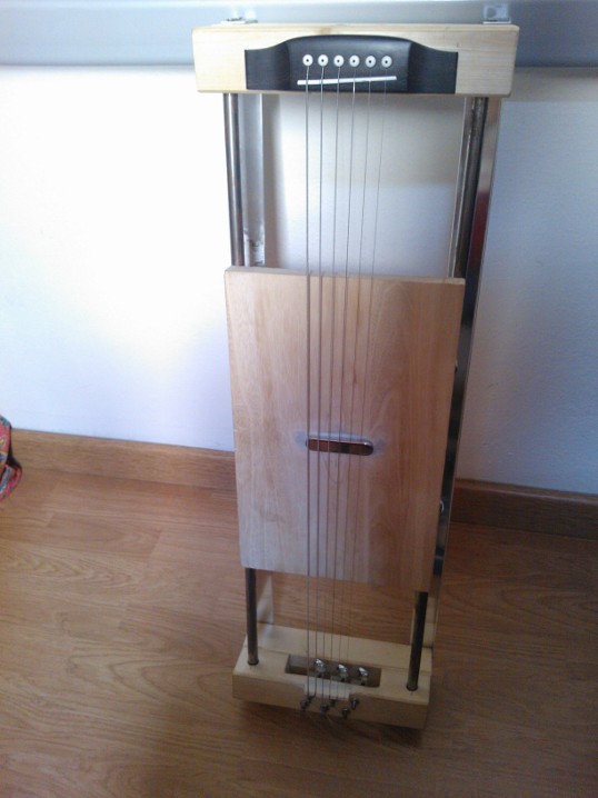

Non lo sto montando su una chitarra elettrica ma sto costruendo un apparecchio che la simuli.

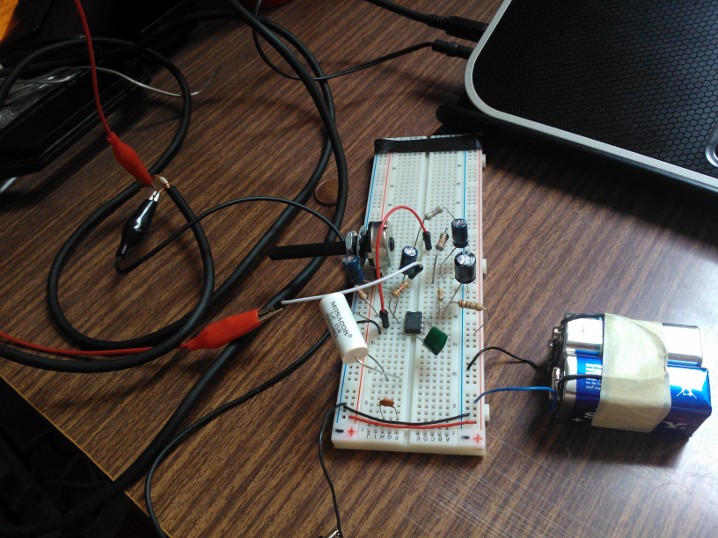

Vi allego delle foto della struttura
e del circuito
, sperando siano utili.
Quindi Foto Utenteclaudiocedrone intanto potrei collegare tutti i pezzi di metallo della struttura a massa, per fare una prova, o non ha senso? Il foglio di alluminio dovrebbe connettere carcassa del pickup, chiavi delle corde, supporti di metallo ed arrivare alla massa del circuito? Dovendo in un futuro alimentare il tutto da una comune presa di casa, devo utilizzare dei trasformatori adatti e prendere qualche altro accorgimento?

:-) La carcassa del pickup non va collegata a nulla (ma, stai facendo un simulatore di una chitarra elettrica senza sapere "come sono fatte dentro" :?: eppure in rete si trovano tutti i particolari :? ), se proprio vuoi tenere la breadboard, che comunque non è il massimo, è lei che devi schermare in qualche modo per schermare il circuito, allo schermo poi vanno collegati , possibilmente in un solo punto (penso ti convenga) il riferimento di alimentazione del circuito, la carcassa del potenziometro, il filo nero del pickup e la calza del cavo schermato con cui ti colleghi al jack; usando il reggicorde di una acustica non hai un riferimento comune per collegare anche le corde al riferimento del circuito, ma per come è fatto il tuo "strumento" non dovrebbe essere molto influente. Ah, e stai più lontano possibile, almeno un metro e mezzo, specie col pickup (quindi con lo strumento), da cavi e prese della 230 V di rete, altrimenti, soprattutto col single coil, il ronzio a 50 Hz si spreca :mrgreen:
E' ovvio poi che se intendi alimentare da rete ti serve un alimentatorino stabilizzato (per queste applicazioni e potenze meglio lineare) . O_/

Sì le parti metalliche dovresti collegarle insieme e poi al negativo dell'alimentazione del preamplificatore ma soprattutto dovresti chiudere il preamplificatore in una scatola metallica e, ovviamente, anche collegata al meno dell'alimentazione.
Probabilmente il ronzio entra per via capacitiva, quindi schermando si dovrebbe ridurre.
Ti consiglio inoltre di evitare che i due fili del segnale, sia in ingresso che in uscita al preamplificatore, viaggino lontani tra loro, sarebbe meglio che invece fossero attorcigliati. Mi riferisco in particolare ai cavetti con i coccodrilli nella foto.
Toglimi una curiosità: che diavolo stai costruendo? è una specie di arpa?

Non sarà un'arpa elettronica ma qualcosa di più complesso di cui questo è solo l'inizio. Poi vi terrò aggiornati sugli sviluppi!
Allora proverò a schermare il preamp costruito con il TL071, controllando che il rumore sparisca, e poi nel caso saldo il circuito che ora è sulla breadbord.
Così risolverei anche il problema dei cavi di segnale da attorcigliare, perché sarebbe già tutto schermato non dovendo usare più i coccodrilli.
