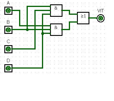

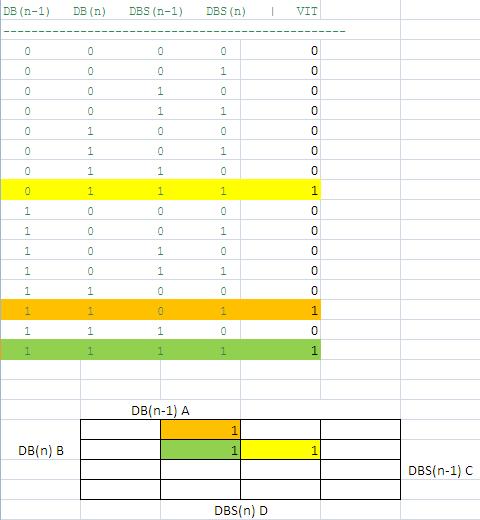

Ecco ho riempito la tabella di verità in allegato.
Ma c'è una cosa che non capisco. Io ho solo due entrate DB (B) e DBS (C) le entrate n-1 (A e D) dove le prendo ?
perché se facio lo schema con delle porte mi esce l'allegato seguente.
Grazie per le tue risposte.

dbe8f ha scritto:Ma c'è una cosa che non capisco. Io ho solo due entrate DB (B) e DBS (C) le entrate n-1 (A e D) dove le prendo ?
Lo schema è corretto.

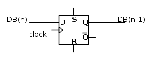

Ricavare l'entrata DB(n-1) è facile:
L'ideale sarebbe un clock generato dalla logica che genera i segnali, quindi sincrono.
Ma non mi pare sia il caso.
Ti devi quindi generare tu un clock, per esempio con un banale 555.
Se il clock non è sincrono, c'è il rischio di metastabilità, si risolve con due flipflop in serie, come ti ha già detto DoeM.
L'uso di linee dati, specialmente generate con contatti e sensori, come clock lo sconsiglio: se i fronti non sono ripidi e puliti (bouncing) vai sicuramente incontro a problemi.
