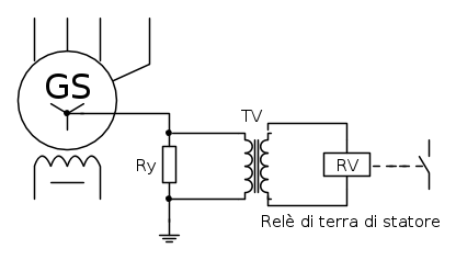

Messaggioda Foto UtenteSapgnaboy85 » 17 lug 2013, 21:56
Salve a tutti! Volevo porvi il seguente quesito. Mi sapete dire per quale motivo su un parallelo di gruppi elettrogeni non va collegato il centro stella a terra. Ho provato a fare delle ricerche; sembra che ci sia circolazione di corrente sulgli avvolgimenti ma non ho capito a cosa sia dovuto.

[3] Re: Centro stella su parallelo gruppi elettrogeni
Messaggioda Foto UtenteStefanoSunda » 18 lug 2013, 11:48
sembra che ci sia circolazione di corrente sugli avvolgimenti ma non ho capito a cosa sia dovuto.
Ciò è dovuto per guasti esterni all’alternatore i quali sempre fanno circolare delle correnti capacitive nel sistema, correnti dovute sia a messa a terra in linea, sia dovute a messa a terra sull’alta tensione (trasmesse sulla bassa tensione dell’accoppiamento capacitivo degli avvolgimenti del trasformatore di potenza) : a tale scopo è stata derivata una resistenza (resistore di centro stella). Il resistore di centro stella R y limita il valore della tensione dovuta a queste correnti capacitive a un valore insufficiente a far scattare il relè.

[4] Re: Centro stella su parallelo gruppi elettrogeni
Messaggioda Foto UtenteSapgnaboy85 » 18 lug 2013, 19:58
In questi giorni sto smantellando un parallelo di due gruppi da 800 kVA ed ho notato questa particolarità, riportata in grassetto anche sullo schema del telescambio. La nozione sulla circolazione delle correnti è riportata a pag. 65 della Guida Blu n.14 dedicata ai Gruppi elettrogeni.
Ritornando alla mia domanda. Perdonate la mia caparbietà, ma non riesco a comprendere dove sia il problema. Teoricamente una volta che il parallelo è chiuso e le macchine erogano corrente non si comportano analogamente a due trasformatori in parallelo?

[5] Re: Centro stella su parallelo gruppi elettrogeni
Messaggioda Foto Utentemesagne » 20 lug 2013, 11:52
Parti dal presupposto che i GE,eroghino la stessa corrente nello stesso istante.
Ci sono sempre delle differenze.
Dovute piu' che all alternatore,al motore endotermico.

[6] Re: Centro stella su parallelo gruppi elettrogeni
Messaggioda Foto UtenteSapgnaboy85 » 21 lug 2013, 19:45
Perfetto!
Ecco cosa non avevo compreso! grazie mille per la delucidazione.
