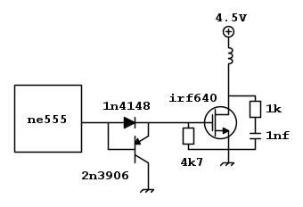

Il problema è può essere ancor più generale (pilotare un fet di potenza con una ttl) ma il mio è specifico :-| :
Ho alcuni vecchi mosfet IRF640 con i quali dovrei pilotare dei motori DC in PWM.
Ho sistemato un astabile (in PWM) con ne555 che mi genera un'onda pulita (vista all'oscilloscopio).Ovviamente quando collego l'uscita dell'ne555 al gate del mosfet questo viene totalmente distorto (varia anche la frequenza).
Ho pensato che magari una picola resistenza di 330 ohm potesse risolvere il problema (in effetti il segnale rimane piuttosto pulito):
Ho provato ad interfacciarli ricordandomi uno schema di nuova elettronica ma probabilmente ricordo male:
il transistor pnp dovrebbe far "scaricare" prima il fet...
La domanda è: esiste qualcosa di più "elegante" per interfacciare l'ne555 al mosfet? :?

Se il problema è solo quello di spegnere il circuito, anche il tuo circuito potrebbe andar bene, così:
Oppure anche solo aggiungendo un diodo in antiserie al Gate del MOS cosi:
Se vuoi farlo con BJT puoi implementare una NOT.

Nel datasheet c'è scritto che l'impulso di controllo deve avere un'ampiezza di 10V.
Ho notato che si scalda notevolmente funzionando in quel modo, è possibile che non entro in saturazione pilotato a 5V?
In tal caso, con un alimentazione di 9V ha senso fare questo?:

Ma infatti la prima domanda che volevo farti è: con quanta tensione alimenti il 555?
Tieni conto che già l'IC ha un dropout di tensione di circa 1.5V e che il datasheet del MOS riporta:
R_\text{DS(On)} = 0,18\,\Omega
con
V_\text{GS} = 10\,\text{V}
Il circuito con l'NPN che hai postato è appunto un invertitore pero così hai il dudty cycle invertito.

Messaggioda Foto Utentedavidde » 23 lug 2013, 8:43
Scusate l'intromissione :-) ,
Foto UtenteMatteo1991 ma perché non alimenti il 555 a 9 o meglio a 12V?
In questo modo puoi andare direttamente dall' uscita dell'integrato al gate del mosfet aggiungendo soltanto una resistenza.
A che frequenza è tarato l'astabile?

in effetti l'ne555 può essere alimentato a 9v. in questo modo avrò un'uscita di 8.5v di picco (mettiamoci qualche perdita) dovrei non avere problemi a pilotare il mosfet.
al momento sto intorno ai 10kHz. vorrei portarla a 30kHz (per fare alcune prove)

Messaggioda Foto Utentedavidde » 23 lug 2013, 13:44
Che 555 stai usando? Hai la sigla esatta?
A 10kHz non dovresti vedere il segnale sul gate così distorto, e comunque sia la frequenza del segnale in uscita non dovrebbe variare, probabilmente si stà sedendo l'alimentazione.
Stai usando una batteria transistor da 9V?
Hai i collegamenti corti o un qualche condensatore in prossimità dei pin di alimentazione del 555?
Il circuito è montato su breadboard?
Un 555 in versione "classica" (cioè non cmos) può lavorare con correnti massime sull'uscita di ±200mA, di corrente per caricare-scaricare velocemente il gate ne hai a sufficienza.
P.S.
A 4,5V di alimentazione il 555 lavora male sopratutto se ti serve corrente in uscita. Sei sul limite inferiore della tensione di alimentazione, o cambi 555 o sali con l'alimentazione.

Messaggioda Foto UtenteMatteo1991 » 23 lug 2013, 14:08
si, il progetto è su breadboard (che odio!), c'è un condensatore da 100uF tra vcc e gnd (elettrolitico) e sto usando un alimentatore (ma alla fine il tutto dovrá andare con una pila da 9v). mi rendo conto che il mosfet è leggermente sovradimensionato ma questo ho a disposizione :mrgreen: (ne ho una decina, smontati da un vecchio televisore sony).
L'IC comunque è codesto
lo posso mandare a18V.
