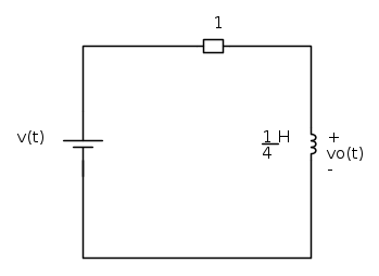

Ciao a tutti!
Ho iniziato a guardare un po' di argomenti per l'esame di elettrotecnica, ho questo esercizio semplice che non riesco a capire bene come impostarlo. :D
"A quale frequenza la tensione di uscita v_o(t) sarà uguale alla tensione di ingresso v_(t)?
Vedo che ho un'impedenza, io so che: V_L=L\frac{di_L}{dt} e che Z_L=j \omega L, però non riesco a capire quando l'uscita è uguale all'ingresso.
Ciaoo :)

A frequenza infinita. Zl per f che tende a infinito é infinita dunque non passa corrente, non vi è caduta di potenziale sulla resistenza e Vin è proprio uguale a Vout.
Se ti serve un'analisi quantitativa, calcola la frequenza di taglio...
p.s. quello è un generatore in continua (quello che hai disegnato) , dunque non puoi parlare di frequenza (se non quella nulla) ;-) ... per intenderci, dopo molto tempo (transiente estinto) l'uscita è zero! se lo fai all'esame ti bocciano clamorosamente! occhio ai disegni.

Grazie mille ora torna tutto :)
