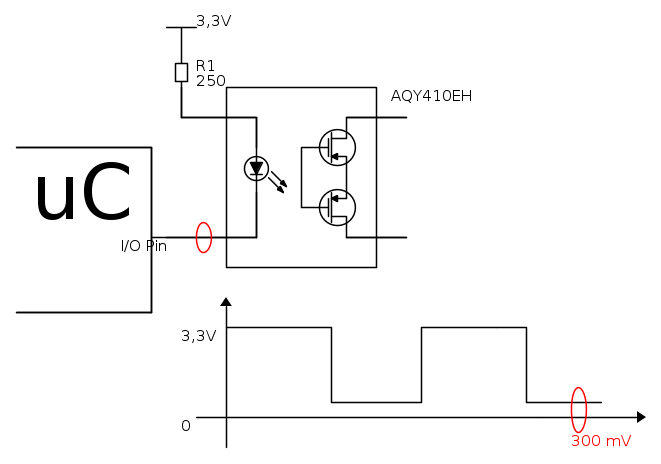

ciao a tutti
ho il seguente circuito
Un microcontrollore atmel sam3u pilota un foto-mos.
posizionando la sonda dell'oscillo sul punto indicato dal cerchietto rosso vedo che il pilotaggio del micro non va a zero ma resta sopra lo zero di circa 300 mv...
Non riesco a capirne il motivo
Potrebbero esserci effetti negativi con alte temperature?
Grazie fatemi sapere

I 300 mV da te misurati dovrebbe essere la tensione v_\text{DS} del MOS N interno del pin. Secondo me per un MOS del micro con quella corrente sono tanti
Che microcontrollore usi per esattezza?
EDIT: A quale frequenza e duty cycle viene pilotato il LED?

come posso vedere la tensione Vds se il led illumina una circuiteria che trasforma la luce in tensione per pilotare il MOS?
il micro come già detto è un atmel sam3u h**p://www.atmel.com/Images/doc6430.pdf
il led viene pilotato una volta ogni secondo per circa 150ms (segnale a zero per 150 ms ed alto per 1s)
è possibile che nel pin del micro entri troppa corrente?

franticEY ha scritto:come posso vedere la tensione Vds (..)
Non ho capito bene la domanda comunque la misuri no?
franticEY ha scritto:il led viene pilotato una volta ogni secondo per circa 150ms (segnale a zero per 150 ms ed alto per 1s)
Hai misurato i 3V3 con l'oscilloscopio?

Mah, io non mi stupirei più di tanto visto che il pin è ben caricato.

ho fatto i conti e sono 8mA... (il led dell'opto richiede una corrente compresa tra 5 e 10mA)
Un'altra domanda potrebbero esserci problemi a temperature tipo 70° 40%RH?

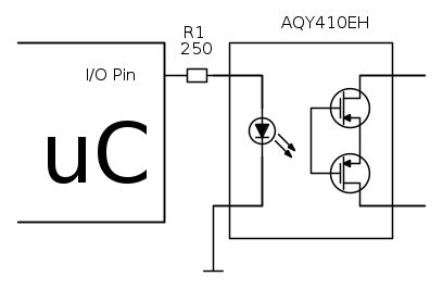

perché non piloti il tutto in questo modo? ;-)

purtroppo non posso modificare il circuito grazie comunque del suggerimento effettivamente avevo pensato anche io la stessa cosa

TardoFreak ha scritto:Mah, io non mi stupirei più di tanto visto che il pin è ben caricato.
Infatti il datasheet a pag. 1108 riporta una VOL tra i 200 e 400mV con una IOL di 8mA.
Ad ogni modo è sempre meglio usare un transistore esterno.
