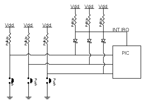

Messaggioda Foto Utentecarmen976 » 2 ago 2013, 12:38
creare un applicazione che riesca stare in ascolto con il più numero di pin di input, conteggiando degli impulsi dati da altrettanti button

[7] Re: interrupt
Messaggioda Foto Utentecarloc » 2 ago 2013, 17:42
Se usare l'interrupt è una richiesta specifica del problema.... vabbé :D
In tutti gli altri casi la gestione di pulsanti via interrupt è per lo meno inutile se non addirittura dannosa :D
Gli interrupt si usano quando si deve reagire "immediatamente" ad un certo evento. Con questo si intende ordine di microsecondi.
Dei pulsanti (o dei finecorsa o praticamente qualsiasi cosa venga dal mondo "reale") è svariati ordini di grandezza più lento.
Inoltre c'è il problema dei rimbalzi dei contatti. Quella che in prima approssimazione sembra una chiusura o apertura è in realtà una successione quasi casuale di svariati fronti, irregolari nel tempo e delle volte anche per ampiezza.
Quindi un interrupt non è proprio la prima scelta.... basta campionare anche ogni, che so ogni 10 ms, e poi gestire in una qualche maniera i rimbalzi.

[8] Re: interrupt
Messaggioda Foto UtenteStefDrums » 3 ago 2013, 11:59
carmen976 ha scritto:creare un applicazione che riesca stare in ascolto con il più numero di pin di input, conteggiando degli impulsi dati da altrettanti button
guarda, se la richiesta è semplicemente questa, puoi anche usare una gestione intelligente dei pulsanti, con un solo PIN di interrupt:
Il debounce lo puoi anche fare da SW, e inoltre così riesci anche a vedere pressioni simultanee.
In questo modo puoi aggiungere quanti interruttori vuoi.
Se poi ti serve davvero gestirne 200, a questo punto li metti "a matrice", e li controlli in modo linea-colonna (come giocare a battaglia navale :mrgreen: )
ciao!

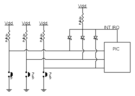

Messaggioda Foto Utentecarloc » 3 ago 2013, 16:40
Che fai di lavoro, vendi resistenze :mrgreen:
... no dai perdonami la battuta :ok: :ok: però le tre in parallelo sull'IRQ sono proprio troppe :D
(P.S. manca un punto di connessione ;-) ) ....
e anche le altre si farebbero con il pullup interno :-)

Messaggioda Foto UtenteStefDrums » 3 ago 2013, 16:47
carloc ha scritto:Che fai di lavoro, vendi resistenze :mrgreen:
eheh, HAI RAGIONE !! colpa del copia-incolla, non me n'ero accorto!
ecco quello corretto:
e poi, ovvio, se il PIC lo consente, si usano quelle interne.
Non l'avevo menzionato perché non tutti i PIC hanno le resistenze di pull-up integrate e pilotabili per ogni singolo PIN. (e tra l'altro alcuni le hanno solo su port B)
