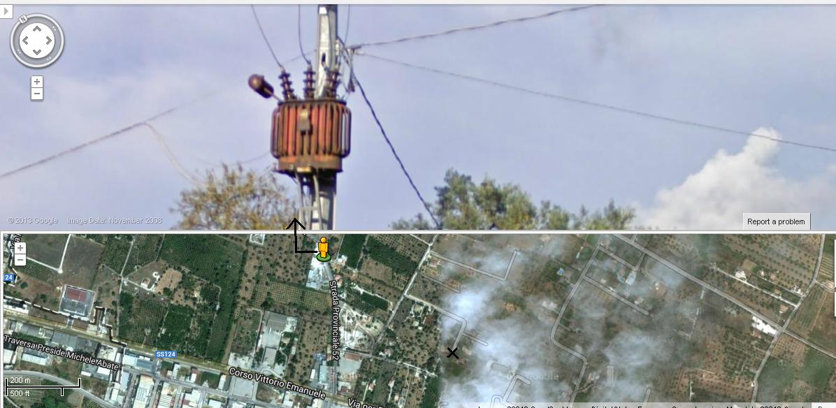

Hai idea se ad alimentare le vostre utenze sia preposta una cabina prefabbricata o se il trasformatore sia del tipo "da palo"?
Riusciresti a fare qualche foto alla linea BT che alimenta le vostre utenze?

Vi allego questa foto per farvi capire un po la situazione. La X è casa mia..... da casa mia al trasformatore ci sono almeno 40 abitazioni ed io sono alla fine della linea.
Domanda: a lungo termine, la bassa tensione, provoca danni ad un apparecchio elettrico?? Può ridurre la sua "vita"??

Tomply87 ha scritto:da casa mia al trasformatore ci sono almeno 40 abitazioni ed io sono alla fine della linea.
Sei combinato peggio di me a quanto pare. Poi quel trasformatore sarà degli anni di Mussolini come minimo, quello da me almeno è piu moderno. Dovrebbero vergognarsi a farti pagare pure 250 euro come si dice...cornuto e bastonato.
