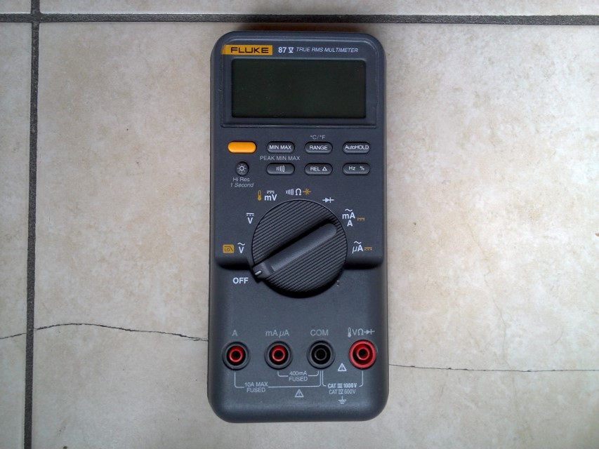

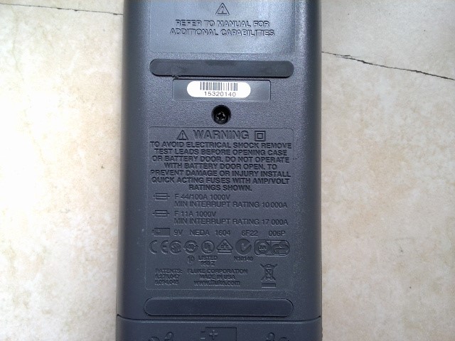

:?: Ma dai! la batteria si legge benissimo. :-)
Il pannello in effetti ho potuto fotografarlo solo una volta montato, a 3 metri da terra su una scala instabile infilato fra la tettoia e il pannello.
Però con queste foto mi sono impegnato al massimo!! :ok:

Beh, mi pare ci sia scritto chiaro e tondo: Max 10A; quindi puoi tranquillamente fare la prova.

Messaggioda Foto Utentecalo182 » 4 ago 2013, 21:47
Quindi io, parlando chiaramente, devo mettere il cavo rosso nell'ultimo alloggio a sinistra e il cavo nero sempre nell'unico alloggio nero.
Ho capito bene?
Scusate le domande, ma prima di bruciargli il tester vorrei essere sicuro

Messaggioda Foto Utentemarco438 » 5 ago 2013, 8:06
Devi posizionare il puntale nero sulla boccola su cui e' scritto COM e quello rosso su A.
Quindi colleghi il puntale rosso all'uscita positiva del pannello e quello nero al polo positivo della batteria da caricare.

Messaggioda Foto UtenteFedericoSibona » 5 ago 2013, 8:37
E imposta la manopola del multimetro in posizione mA-A.
Quello poi è un signor multimetro (da qualche centinaia di €) ed ha la boccola A sotto fusibile (11A).
Consiglierei, finite le misure in corrente, di spostare subito il puntale rosso dalla boccola A alla boccola V.
È un attimo andare ad eseguire misure di tensione dimenticando che i cavi del multimetro sono impostati in corrente con probabili conseguenze sul multimetro stesso o sui circuiti sotto test ;-)

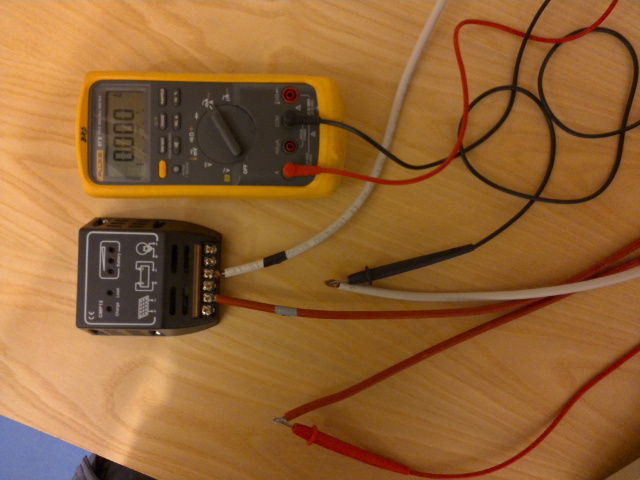

Messaggioda Foto Utentecalo182 » 5 ago 2013, 20:26
Cosa diamine sbaglio??
