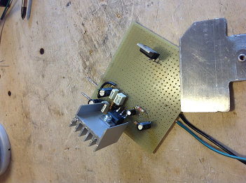

Come ho già detto si tratta di un progetto per liberarmi di un po' di materiale, dunque anche i dissipatori fanno parte del "magazzino"
Sono troppo piccoli i dissipatori da me scelti?

Veramente avevamo messo in piedi un po' di ipotesi e dato un po' di consigli, quale hai poi abbracciato?
TDA2030? Alimentazione? Cos'è quel semiconduttore solingo dall'altra parte della basetta? L'altro TDA2030 per la versione stereo in attesa degli altri componenti?

Si, suppongo voglia fare la versione stereo; certo che qualche informazione in piu' sarebbe stata gradita.

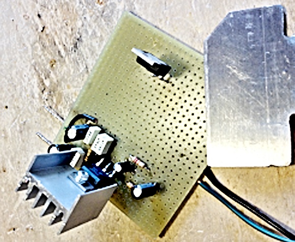

Di seguito e a beneficio di quelli che come me vedono poco, una versione riveduta e corretta della foto.
dunque ho preso un trasformatore con uscita 12-0-12 (1.5 A). l'integrato solitario è in attesa di componenti discreti che gli facciano compagnia (ne ho fatto/provato uno alla volta)
Il suono non è neanche male, ovviamente senza dissipatori li ho provati per qualche secondo dal momento che si arroventano (premetto che li ho provati con alimentazione +/-12v forniti da un alimentatore) ora giù con la sezione alimentatore...
la cosa che mi preoccupa è il dissipatore... non ne ho di più grandi, stavo pensando di utilizzare una ventolina da PC....

Non hai detto pero' di quale integrato si parla.
Comunque quel dissipatore mi pare un po' scarno; se non hai altro, cerca in rete qualcosa di piu' performante; l'introduzione di una ventola potrebbe comportare disturbi.
A ± 16V di alimentazione il TDA2030 dovrebbe dare più di 20W (per canale) su 4ohm col 10% di distorsione e circa 15W con bassa distorsione e quindi concordo che il dissipatore (ad occhio non avendo dati) sembra scarso.
C'è però da dire che quelle potenze molto difficilmente potrai raggiungerle a causa della scarsa erogazione di corrente del trasformatore. A mio parere dovrebbe dare almeno una corrente doppia, oppure ne prendi un altro uguale e realizzi un alimentatore per canale.

- se non vuoi comperare dissipatori più consistenti tieni presente che l'integrato è ben protetto elettricamente e termicamente, se scalderà troppo ti interromperà l'audizione per riprenderla quando la temperatura sarà scesa.
- con quel trasformatore dovrai limitarti a volumi relativamente bassi ed in quelle condizioni quel dissipatore potrebbe anche essere sufficiente
