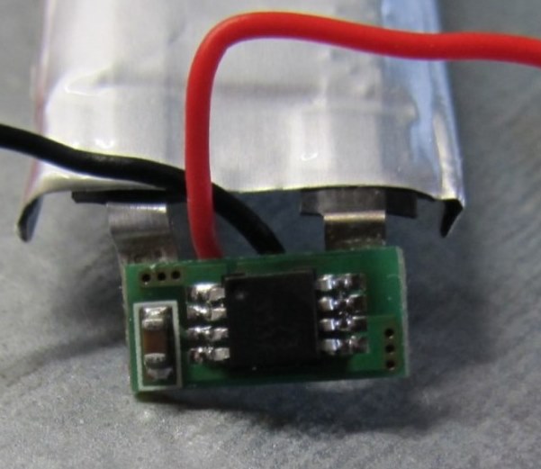

ciao a tutti, sto cercando informazioni riguardanti batterie lipo recuperate da cellulari, fotocamere.
Ho un circuito amplificatore audio, vorrei portarlo in spiaggia per sentire la radio ecc, il circuito è molto piccolo e pensavo di sfuttare le batterie lipo dei cellulari per alimentare il circuito, vista la loro compattezza.
Ecco le caratteristiche del circuito:
U= 3-5V dc
In= 80mA
Ip= 100mA
Visto il basso assorbimento pensavo di sfruttare una batteria lipo da 250mA che già posseggo.
La batteria ha un piccolo circuito integrato, volevo sapere se questo serve per la carica e la scarica della stessa.
Cioè se alimento questa a 5v via USB il circuito carica a 4,2V e poi stacca da solo? E durante la scarica apre il circuito quando la Lipo raggiungere 3,3V circa?
Mi interessa sapere il funzionamento delle batterie dei cellulari e fotocamere, hanno un circuito interno di carica o è tutto nella batteria?
Se non sbaglio nei PC portatili il circuito di carica e controllo temperatura è interno al pacco batterie.
In questa immagine si vede che è presente un circuito vicino hai poli.
Immagine

Messaggioda Foto Utentemarco438 » 7 ago 2013, 11:18
La foto non dice molto ma, nella maggior parte dei casi, il circuito che provvede alla ricarica e' all'interno dell'apparecchio (cellulare, notebook ecc.); quello che vedi potrebbe essere un sensore di temperatura, peraltro non idoneo a gestire il procedimento di ricarica della batteria.
Attenzione a giocare con le batterie al litio; possono esplodere se maltrattate :mrgreen:
P.S. Per postare le foto serviti del comando "invia allegato". I server esterni sono vietati.

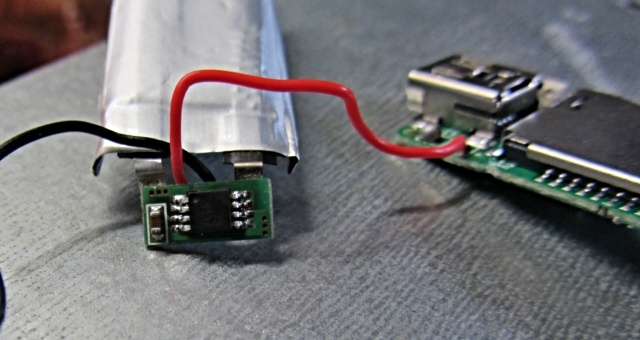

ok, pero sto cercando un circuito che mi gestisca la carica ma anche la scarica.
Ecco due foto della cella e del circuito
Scusate la bassa qualità, ma il sito non mi permette di caricarle ad alta risoluzione.

[6] Re: Utilizzare batteria cellulare, Carica e scarica, senza c
Messaggioda Foto Utentemarco438 » 8 ago 2013, 15:53
Enermax ha scritto:Scusate la bassa qualità, ma il sito non mi permette di caricarle ad alta risoluzione.
La qualita' si puo' migliorare e pure la misura; cosi' come le hai postate, sono enormi e parte dei componenti non e' visibile. La misura standard e' 640x480 pixel ed e' inutile mostrare grossi scorci di tavolo, basta ritagliare :mrgreen:

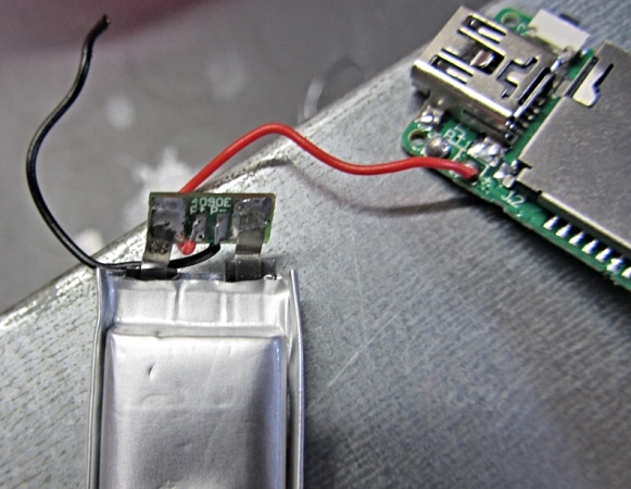

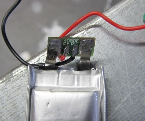

Messaggioda Foto UtenteEnermax » 8 ago 2013, 16:29
giusto, ecco le stesse foto ritagliare con la parte di interesse.
L'integrato si occupa della carica e scarica della cella?

Messaggioda Foto Utentemarco438 » 8 ago 2013, 16:32
Mi pareva di aver gia' risposto; comunque se posti la sigla, controlliamo la sua funzione.

Messaggioda Foto UtenteEnermax » 8 ago 2013, 18:00
la sigla è:
prima riga 73
seconda riga 303f
lo "zero" potrebbe essere un 2 o un 9. la scritta è un po sbiadita.
grazie
