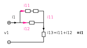

Messaggioda Foto UtenteArya89 » 6 ago 2013, 22:51
Riguardando meglio questo schema
E ripercorrendo il circuito ho ottenuto questo
Ragionando in questo modo ed utilizzando anche una LKC, non vado a finire nel ramo che dicevo prima.

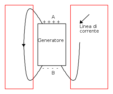

[12] Re: Calcolo termine matrice resistenze
Messaggioda Foto UtenteEdmondDantes » 6 ago 2013, 23:00
Spiegati meglio.
Comunque questo è un dubbio da capitolo 1.
Differenza fra forze conservative e forze non conservative.
Le correnti possono circolare su qualunque percorso, ma alla fine devono richiudersi attraverso il generatore che crea le forze elettriche specifiche che agiscono sulle cariche elettriche stesse.
Comprendi perché non può esistere il percorso da te pensato?
Analogamente lo puoi vedere tramite la legge di Ohm: in quel percorso la d.d.p. è nulla e poiché la resistenza equivalente è diversa da zero, la corrente è nulla.

[14] Re: Calcolo termine matrice resistenze
Messaggioda Foto UtenteArya89 » 7 ago 2013, 8:42
Questi sono più dubbi da capitolo 0! :oops: comunque dove la ddp è nulla?
admin ha scritto:
Arya89 ha scritto:[..] non vado a finire nel ramo che dicevo prima.
Che significa? :roll:
nel senso che da i11 non vado in i12 ma in i13 che poi non è altro che i1 come giustamente mi hai fatto notare admin grazie

[15] Re: Calcolo termine matrice resistenze
Messaggioda Foto UtenteArya89 » 7 ago 2013, 9:18
 comunque la ddp è nulla nel ramo della corrente i12 giusto? Perché lì non c'è ddp come invece c'è nel percorso in giallo?
Foto UtenteArya89
80 5
Messaggi: 149
Iscritto il: 7 gen 2013, 10:54
[16] Re: Calcolo termine matrice resistenze
Messaggioda Foto Utenteadmin » 7 ago 2013, 9:24
Arya89 ha scritto: comunque la ddp è nulla nel ramo della corrente i12 giusto?
No. La ddp nel ramo della corrente i12 è identica alla ddp nel ramo della rorrennte i11. E' nulla nel percorso chiuso formato dalle due resistenze. Lungo quel percorso chiuso non incontri alcun generatore.

[19] Re: Calcolo termine matrice resistenze
Messaggioda Foto UtenteArya89 » 9 ago 2013, 11:13
Praticamente ho applicato la lkt alla maglia contenente i12 poi il partitore di corrente per determinare i12 ed ho ottenuto il risultato :)
Foto UtenteArya89
80 5
Messaggi: 149
[20] Re: Calcolo termine matrice resistenze
Messaggioda Foto UtenteRenzoDF » 9 ago 2013, 11:41
Arya89 ha scritto:Praticamente ho applicato la lkt alla maglia contenente i12 poi il partitore di corrente per determinare i12 ed ho ottenuto il risultato :)
Perché non usare una semplice successione serie-parallelo R1||(R1+R2)+R2 ?
